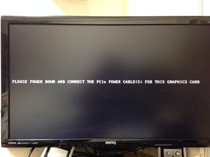

Dúlli skrifaði:Hvernig skjákort ertu að nota ? Mundir þú að tengja 6 pin tengi í skjákortið ? flest öll kort í dag þurfa auka straum.
Langflest skjákort koma samt með meldingu á skjánum um að slökkva á vélina og tengja power ef að það er vandamálið

Njall_L skrifaði:
Nei ekki ef skjákortinn fá ekki rafmagn, Gæti verið að tölvan ræsi sig en sýni enga mynd því skjákortið fær engan kraft, tölvan fær öruglega meldingu en hann sér hana ekki og kannski er hann með engan hátalara á móðurborðinu.

Dúlli skrifaði:
Njall_L skrifaði:
Bætt við :
Ertu með skjákortið í efri PCI-E raufinni ?
Þetta er í stuttu máli það sem ég er að tala um, langflest skjákort sýna einfalda villumeldingu á skjá ef þau eru ekki tengd við rafmagn til að kveikja á sér alminnilega

Njall_L skrifaði:
Dúlli skrifaði:
Njall_L skrifaði:
Bætt við :
En snúum okkur aftur að aðalefninu í þessum þráð
Ég hef nú aldrei fengið upp svona mynd, af hef farið í gegnum slatta af kortum.

Dúlli skrifaði:
Njall_L skrifaði:
Dúlli skrifaði:
Njall_L skrifaði:
Bætt við :
Og ég var á efninu, Þetta var bara hugmynd sem þú fórst að drulla yfir. Við vitum hvorugir hvernig búnað hann er að keyra, Hann gæti vel verið með eithvað eldra skjákort og því kostar ekkert að gefa maninum hugmyndir.
Þetta átti alls ekki að vera eitthvað drull yfir þig eða þínar hugmyndir :happy . Hef persónulega aldrei lent í því að gleyma að tengja PCI power og ekki fengið upp svona meldingu, þetta sýnir okkur bara mismunandi reynslur af þessum búnaði.

Komdu með myndir af þessu, kannski nær maður að sjá eithvað.

Pósturaf hagur » Mið 08. Jún 2016 14:23
Alliat skrifaði:Fann svona móðurborðshátalara. Hann gefur ekkert beep frá sér, er þetta þá ekki móðurborðið? Eða ég að tengja allt í ruglinu (sem mér finnst afskaplega hæpið, er búinn að margyfirfara þetta. :/
Situr móðurborðið örugglega á púðum, þ.e er örugglega engin útleiðsla út í kassann? Ég lenti einu sinni í svona vandamáli, prófaði svo að taka borðið úr kassanum og láta það liggja bara á t.d bubble wrappi sem ég átti og tengdi svo power og allt við það. Þá bootaði það normally. Kom svo í ljós að ég hafði gleymt að setja einangrandi skinnu á a.m.k eina festinguna sem móðurborðið skrúfast við þannig að það leiddi út í kassann og þá bootaði dótið ekki.

Pósturaf Alliat » Mið 08. Jún 2016 14:23
Hérna er mynd (núna er minna skjákortið um borð sem lætur sér duga strauminn frá móðurborðinu):
https://www.dropbox.com/s/gkl0k7gtav128 ... .jpeg?dl=0

Pósturaf Alliat » Mið 08. Jún 2016 14:26
Gæti verið útleiðsla! Tjékka á einangruninni - á til sveigjanlegt frauðplast sem ég get smellt á milli ef það er málið.
