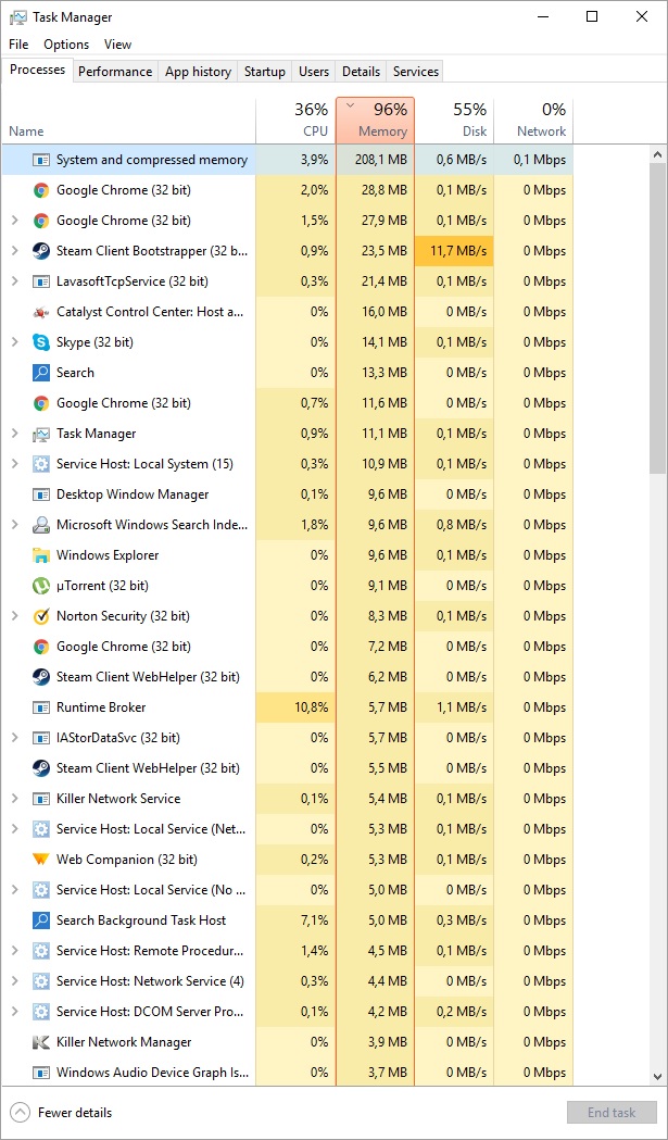

Þetta var í automatic og gangi og minnið lækkaði niður í 7,1 þegar ég stoppaði svo ég restartaði tölvunni og hún virðist keyra sig upp mjög fljótt aftur
læt mynd fylgja með rétt eftir að ég skrifaði inn passwordið
tölvan er komin í 2,4GB þegar ég er að skrifa þetta :(

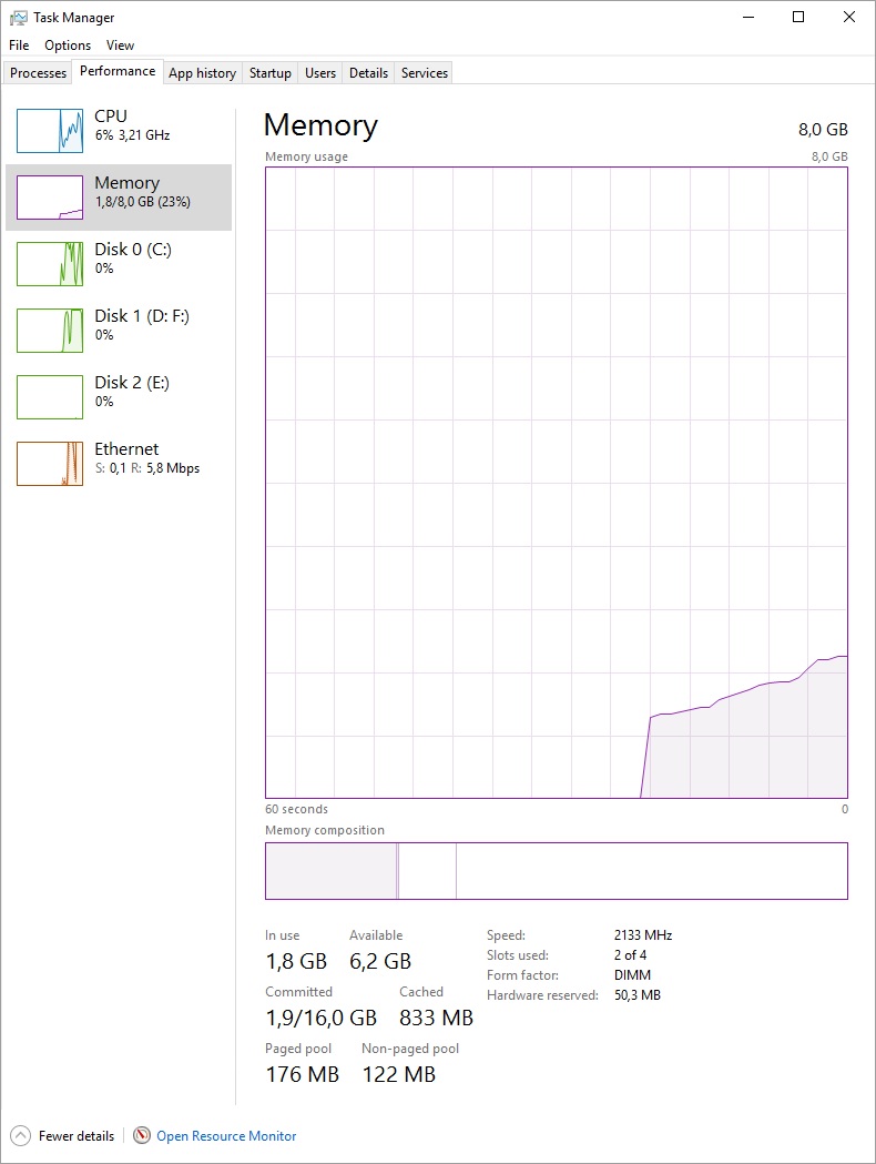

Þetta virðist hafa hjálpað helling, ég veit ekki alveg hvað er eðlileg notkun með cs go opinn en ekki að spila en svona lýtur þetta út núna :D
Takk fyrir hjálpina

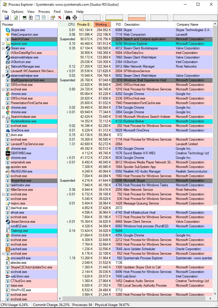

Þú getur skoðað nánar vinnsluminnis notkun með að nota Windows sysinternal - Process explorer , ættir þá að átta þig betur á hvaða processar eru að taka frá vinnsluminni á vélinni.

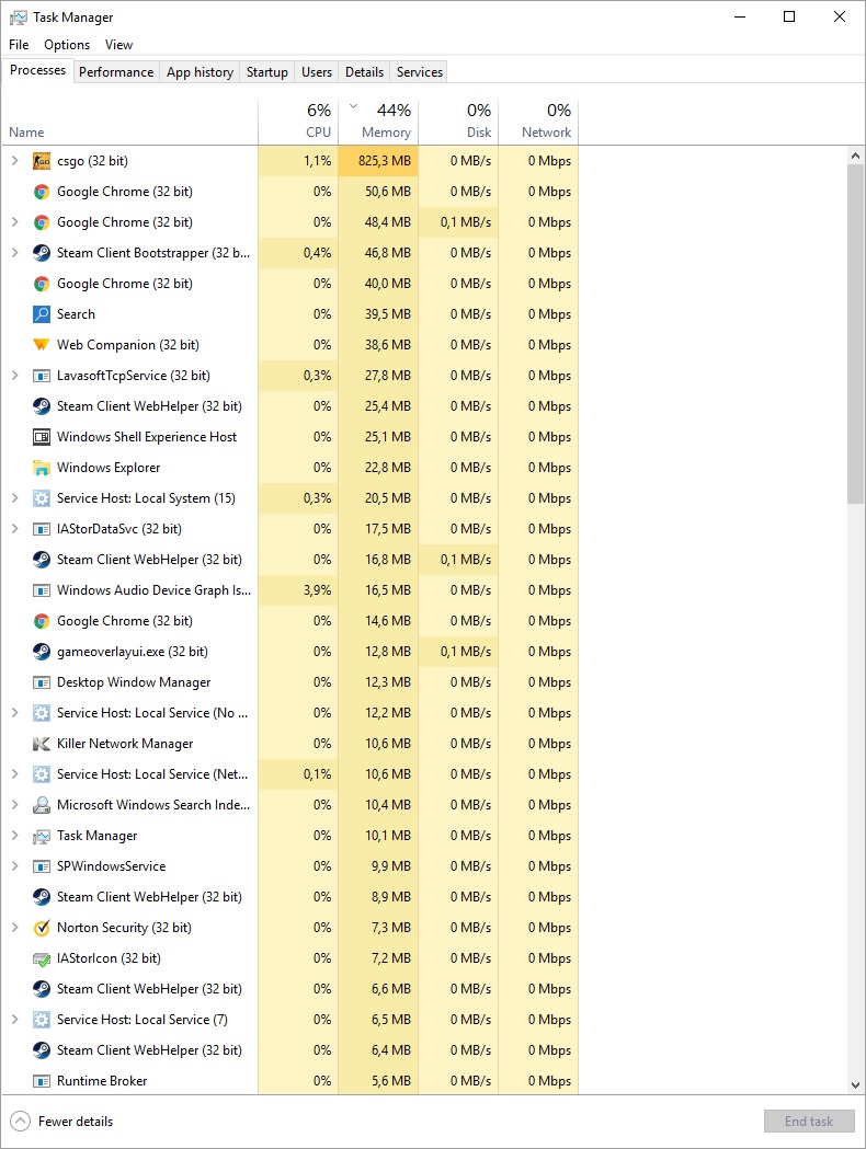

Ég prufaði það en kann svo sem ekki inná þetta, nema sé hvað er að taka mest en hef ekki hugmynd hvort ég meigi slökkva á einhverju og hvernig þá.
Þarna er ég ný búinn að spila leik í cs:go og ekki að nota neitt sem er í gangi nema þetta forrit en kveikt á skype, steam og einhverjum svona forritum sem mér finst að ættu ekki að taka mikið en samt er tölvan í 45% notkun á minni. Er það eðlilegt? Er eitthvað sem ég get slökkt á sem ekki þarf að vera í notkun?
