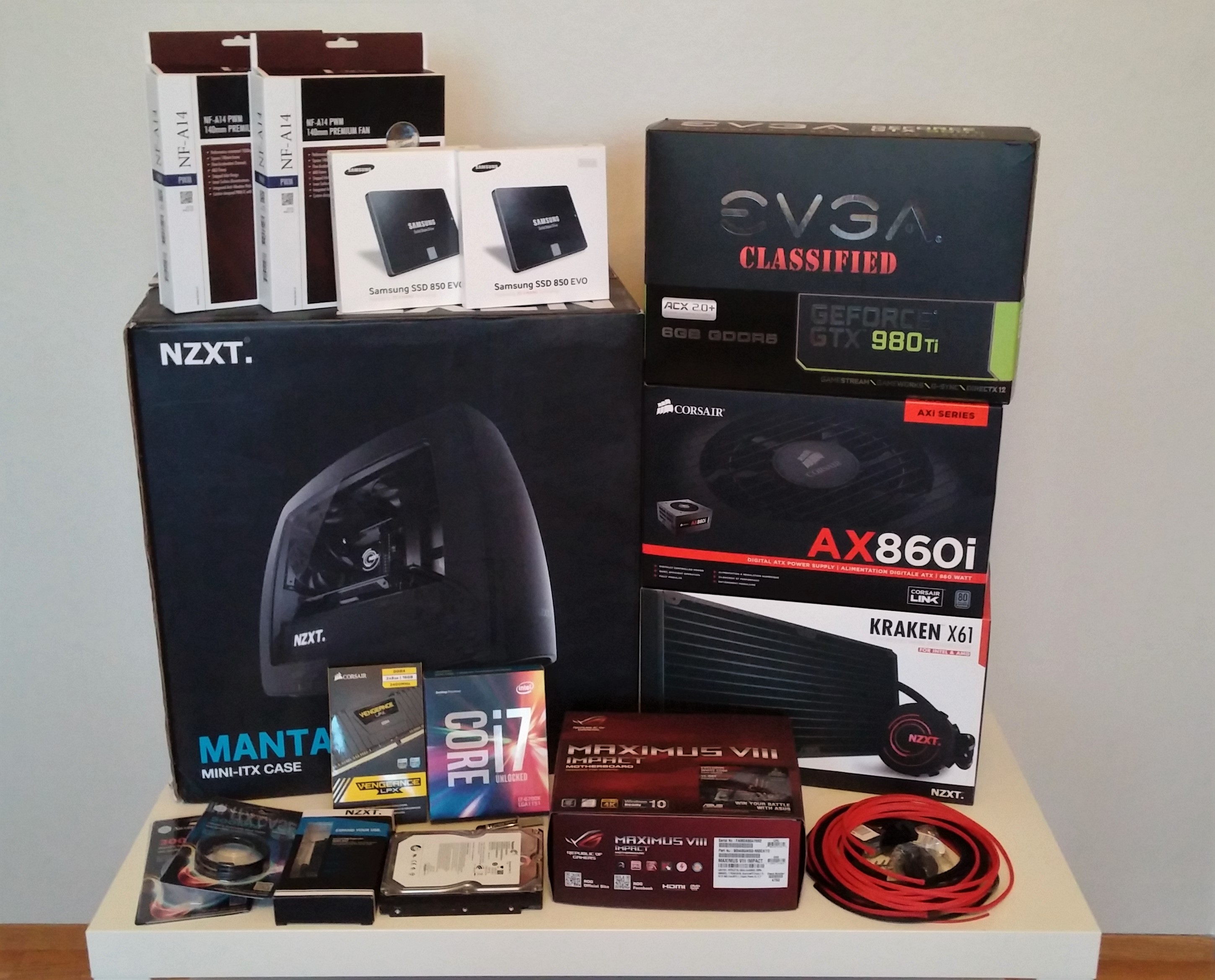

Eftir miklar pælingar varð íhlutavalið á eftirfarandi hátt
Móðurborð - Asus Maximus Impact VIII
Þetta móðurborð var upphafið af því að mig langaði í ITX tölvu. Aðal fídusinn sem að ég var að sækjast í er sér dótturborð þar sem að aflfasarnir eru og því er hægt að yfirklukka á því eins og á mörgum high end ATX borðum. Þetta er eitthvað sem að er ekki algengt á ITX móðurborðum. Einnig býður það upp á mikla viftustjórnun sem að myndi hjálpa við að gera vélina hljóðláta auk þess að vera með sér hljóðkort til að skila frábæru hljóði.
Fleiri upplýsingar um móðurborð hérna
Örgjörvi - Intel Core i7 6700k
Þessi valkostur var nokkuð sjálfgefinn þar sem að ég var með i7 í eldri vélinni hjá mér og ætlaði ekki að fara í neitt slakara en það.
Fleiri upplýsingar um CPU hérna
Vinnsluminni - Corsair Vengance LPX 2X8GB DDR4 2400MHz
Til að velja þetta tók ég saman nokkur 2x8GB kit sem að mér leist vel á og fann út klukkuhraða, latency og verð á þeim öllum. Síðan reiknaði ég út raunverulegan aðgerðarfjölda sem að hvert og eitt minni ætti að ráða við á sekúndu út frá klukkuhraða og latency. Að lokum bar ég það allt saman miðað við verðið og fann út að ofangreind minni myndi henta mér best í þessari tölvu. Fleiri upplýsingar um RAM hérna
Skjákort - Evga GTX980ti Classified 6GB
Eftir miklar pælingar ákvað ég að skipta út Asus GTX980 kortinu sem að var í eldri vélinni hjá mér til að fá að vera með í hype lestinni í kringum GTX980ti. Ég fór yfir nokkrar týpur en valdi Evga Classified vegna þess að það býður upp á góða yfirklukkunarmöguleika, er nokkuð látlaust, passar litaþemanu á tölvunni og vegna customer support hjá Evga. Fleiri upplýsingar um GPU hérna
Aflgjafi - Corsair AX860i
Aflgjafinn var frekar flókinn valkostur þar sem að hann mátti helst ekki vera lengri en 160mm til að hægt væri að fitta honum vel í kassann og hann þurfti að vera fully modular. Einnig vildi ég að hann væri með mjög lágt ripple við nánast hvaða load sem er til að eiga ekki á hættu að skemma neitt við yfirklukkun. Build quality þarf líka að vera top notch þar sem að ég sé fyrir mér að endurnýta þennan aflgjafa í næstu tölvur í framtíðinni. Eftir miklar pælingar endaði ég á því að fá mér Corsair AX860i aflgjafann eftir að hafa lesið review um hann hjá aflgjafasnillingnum JonnyGuru. Það review má sjá hér. Fleiri upplýsingar um PSU hérna
Kassinn - NZXT Manta
Val á kassanum var smá vandamál. Ég byrjaði á því að panta mér Fractal Design Nano S þegar að hann var kynntur en þeim kassa var seinkað svo að ég cancellaði þeirri pöntun. Við tók löng leit að nýjum kassa en hún endaði á því að ég pantaði NZXT Manta í matt svörtum/rauðum lit. Ég var smá efins fyrst um hvernig þessi kassi væri þar sem að hann er dálítið "öðruvísi" en eftir að hafa byggt í honum og horft á hann í nokkra daga sé ég alls ekki eftir kaupunum. Hann er vissulega dálítið spaced out en samt á fallegan hátt, að mér finnst allavega. Hann er reyndar frekar stór miðað við ITX kassa en samt ekkert fáránlega miðað við tölvukassa almennt. Fleiri upplýsingar um kassan hérna
Örgjörvakæling - NZXT Kraken X61
Mesta pælingin með örgjörvakælinguna var loft eða vatnskæling. Þar sem að móðurborðið og kassinn bjóða uppá takmarkaðan stuðning við loftkælingar ákvað ég að gefa vatnskælingu séns. NZXT Kraken X61 var fyrir valinu þar sem að hún er virkilega hljóðlát og með stórum 280mm radiator. Ég endaði þó á því að skipta viftunum á henni út fyrir Noctua NF-A14 PWM þar sem að mér fanns stock vifturnar of háværar á hærri snúnig.
Fleiri upplýsingar um örgjörvakælinguna hérna
SSD - Samsung 850 EVO 500GB (2 stykki í RAID0)
Valið á þessum diskum var ekki flókið. Ég hef verið að nota Samsung 840 EVO hjá mér í töluverðan tíma með góðum árangri og þeir eru með virkilega gott value fyrir gæðin. Í eldri vélinni hjá mér var ég með 1x120GB SSD disk fyrir stýrikerfi og annan 1TB HDD fyrir forrit/leiki sem að var góð lausn á þeim tíma. Núna ákvað ég að taka 2x500GB diska, henda þeim í RAID0 til að fá samtals 1TB af SSD geymslu með sirka 1GB í read/write hraða. Þessir diskar koma til með að hýsa stýrikerfi/forrit/leiki. Fleiri upplýsingar um SSD hérna
HDD - Seagate Desktop 4TB
Hér var aðal málið fyrir mig að hafa nægilega mikið pláss. 4TB ættu að duga mér í einhvern tíma. Ég valdi Desktop útgáfuna þar sem að hún er örlítið hljóðlátari en t.d. NAS týpan. Síðan er bara galdurinn að eiga gott backup af öllum mikilvægum gögnum þar sem að þetta er sá partur sem að er hvað líklegastur til að skemmast fyrst. Fleiri upplýsingar um HDD hérna
Annað
NZXT IU01 Internal USB Hub - USB fjöltengi sem að gerir mér kleyft að stinga bæði aflgjafanum og vatnskælingunni í samband en taka bara upp eitt USB tengi á móðurborðinu. Fleiri upplýsingar um hubinn hérna
Silverstone CP11B Sata kaplar - Hér er um að ræða svarta Low-Profile Sata kapla sem að gera ekkert nema að líta vel út. Þeir kosta skildinginn en breyta miklu upp á útlit að gera, sérstaklega í litlu plássi á ITX borði. Fleiri upplýsingar um Sata kaplana hérna
Kaplaefni frá Icemodz - Til að setja punktinn yfir i-ið þá ákvað ég að búa til sleeved kapla í rauðum/svörum lit. Mundi hjá Icemodz var virkilega hjálpsamur varðandi efnisval og ráðleggingar. Mæli sterklega með honum fyrir þá sem að eru að pæla í að sleeva eða vilja kaupa sleeved kapla.

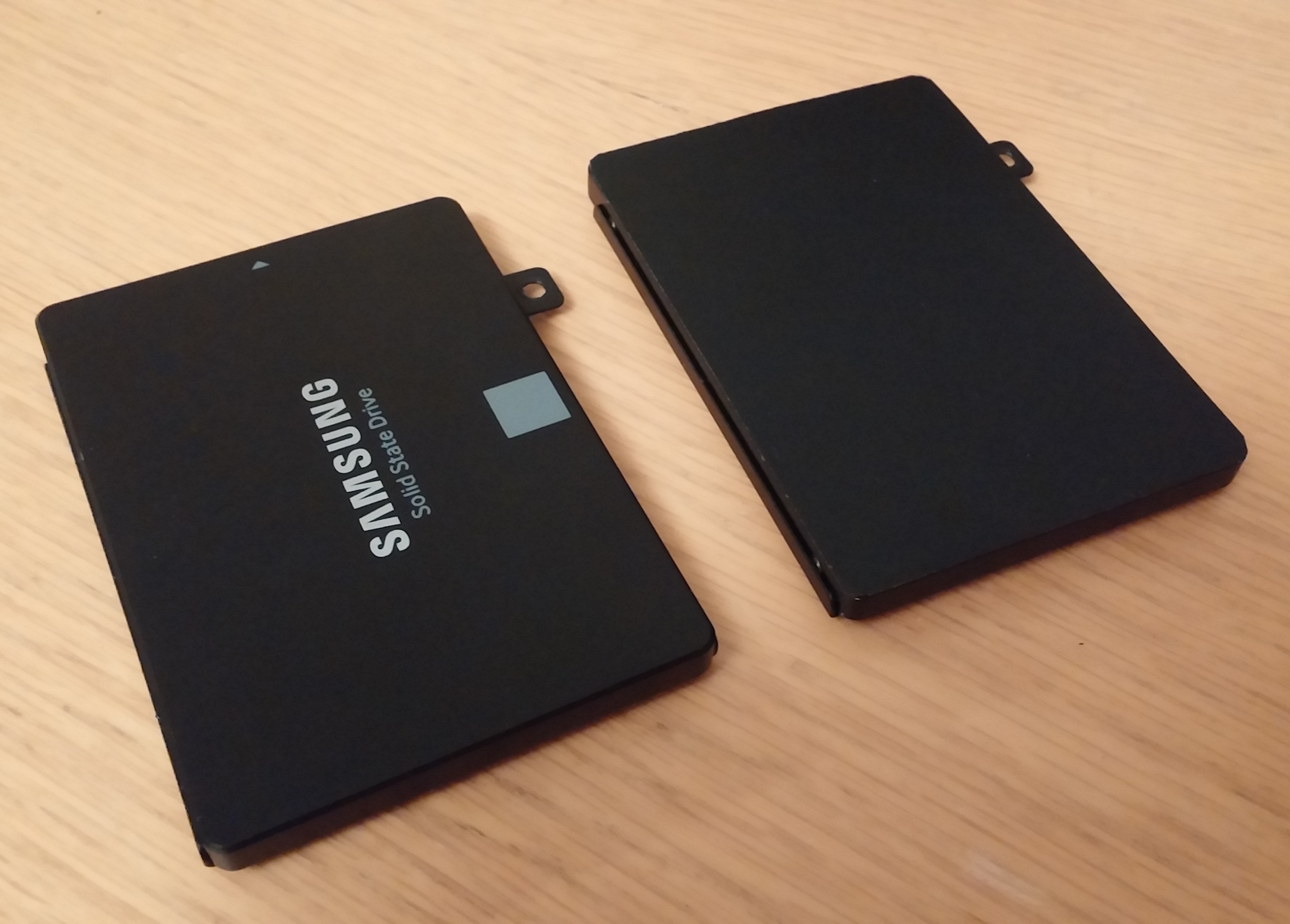

Filma á SSD diskana - Þar sem að SSD diskarnir snúa á hvolf í þessum kassa ákvað ég að verða mér útum matt svarta bílafilmu til að setja yfir þá. Útkoman á þessu varð virkilega snyrtileg og þetta rífur ekki ábyrgðina líkt og t.d. paint job myndi gera.
Stýrikerfi - Tölvan keyrir á Windows 10 Pro stýrikerfi

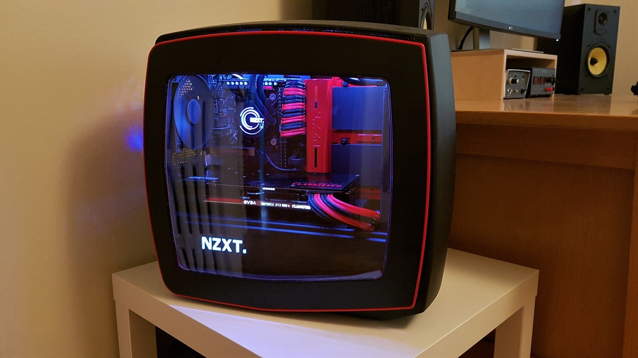

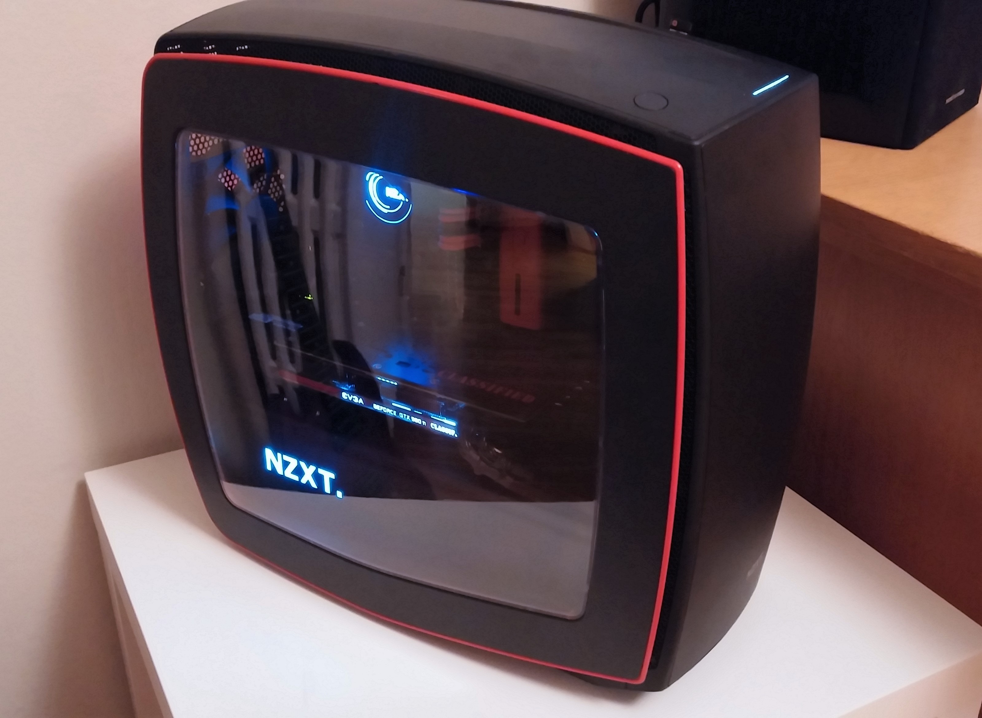

Nú koma bara nokkrar myndir til að sýna útkomuna. Endilega hendið í komment ef að þið hafið einhverjar spurningar eða vangaveltur varðandi eitthvað sem þessari tölvu tengist. Væri líka til í að heyra hvað þið hefðuð gert öðruvísi og af hverju. Mun henda í update þegar að ég er búinn að græja það sem að ég taldi upp hér að ofan að væri eftir.
Allir íhlutirnir saman
SSD diskarnir, búið er að filma annan þeirra með matt svartri bílafilmu

Tölvan opinn að sýna sitt
Lokuð
Lokuð og í gangi

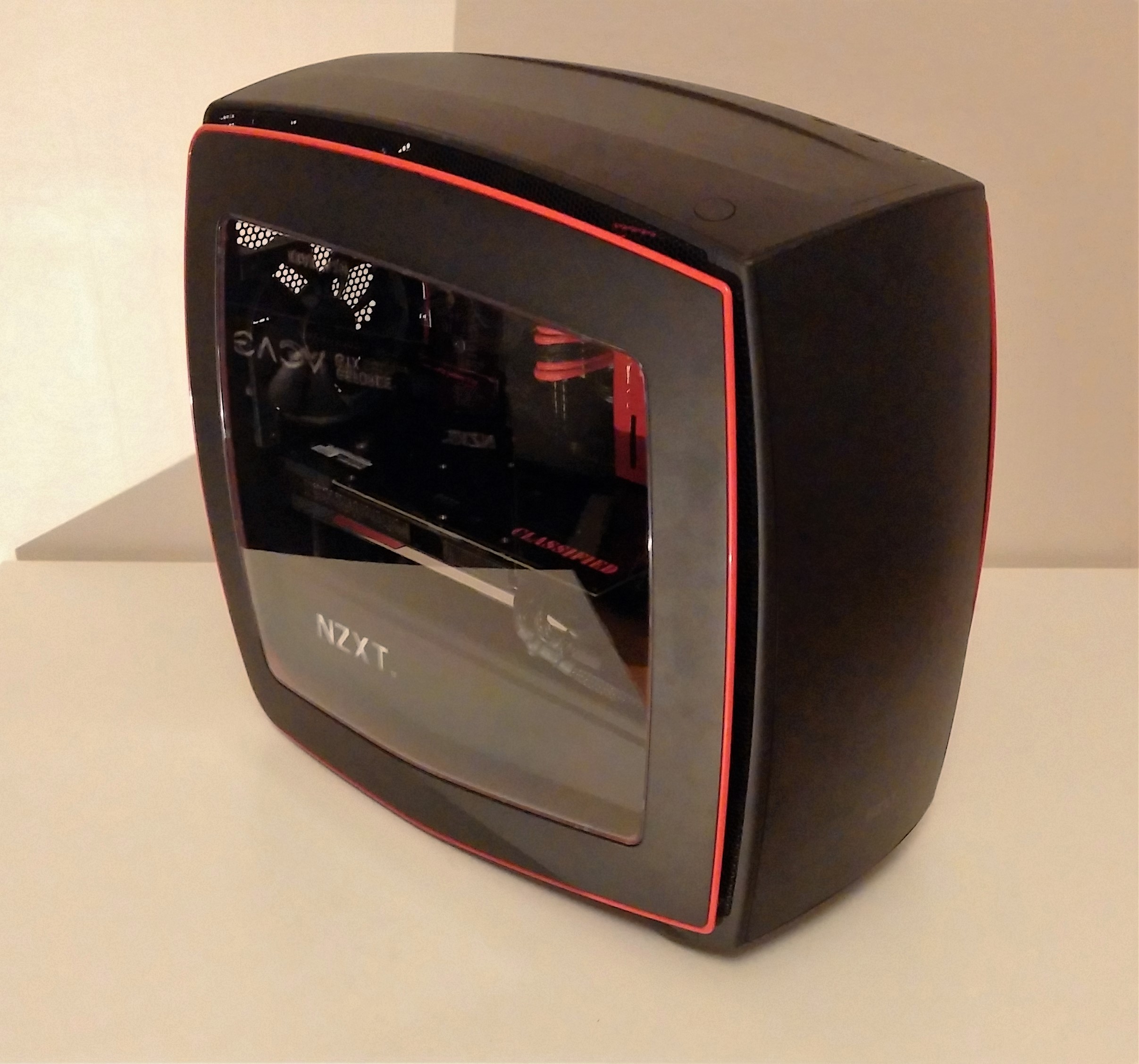

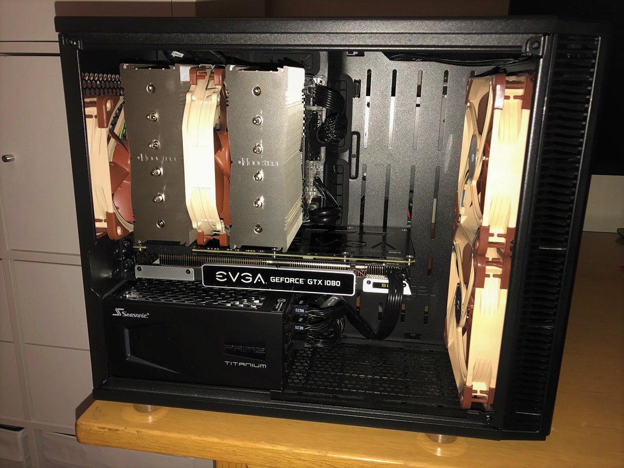

Jæja þá er fyrsta updateinu fyrir 2017 lokið, veit svo sem ekki hvað hin verða en það verður seinni tíma hugmynd. Það gerðist lítið á seinni hluta árs 2016 fyrir utan að ég skipti GTX980ti út fyrir GTX1080.
Aðal breytingin núna er kassinn. Ég breytti öllu setupinu hjá mér og gamli kassinn passaði ekki inn lengur. Ákvað því að kaupa Fractal Design Nano S og henda tölvunni á bakvið skrifborðið hjá mér þar sem ég sé hana ekki en samt er í boði nægt loftflæði í kringum kassann.
Þar sem að kælingin var með 280mm radiator sem passar ekki í Nano S þurfti ég að kaupa nýja kælingu líka. Fyrir valinu varð Noctua NH-D15 með einni viftu sem rétt sleppur í kassann. Setti síðan 2 Noctua NF-A14 PWM í frontinn og eina Noctua NF-S12A PWM aftaní kassann. Þetta veldur því að tölvan er algjörlega dead silent. Það þarf töluvert álag til lengri tíma til að heyra í einhverju.
Ég lenti svo í því að Corsair AX860i aflgjafinn bilaði og fékk honum skipt út hjá Corsair. Á meðan ég var að bíða eftir replacement aflgjafa sá ég reviewið frá JonnyGuru á Seasonic Prime 850W 80+ Titanium og var ekki lengi að fá einn í hús. Áhugasamir geta lesið reviewið hér.
Þegar ég var að púsla þessu saman ákvað ég að henda einum Samsung 850 Evo 512GB í viðbót inn í Raid0 með þeim tveim sem voru fyrir. Var að renna út af geymsluplássi og þetta var fín viðbót fyrst maður var byrjaður að breyta.
