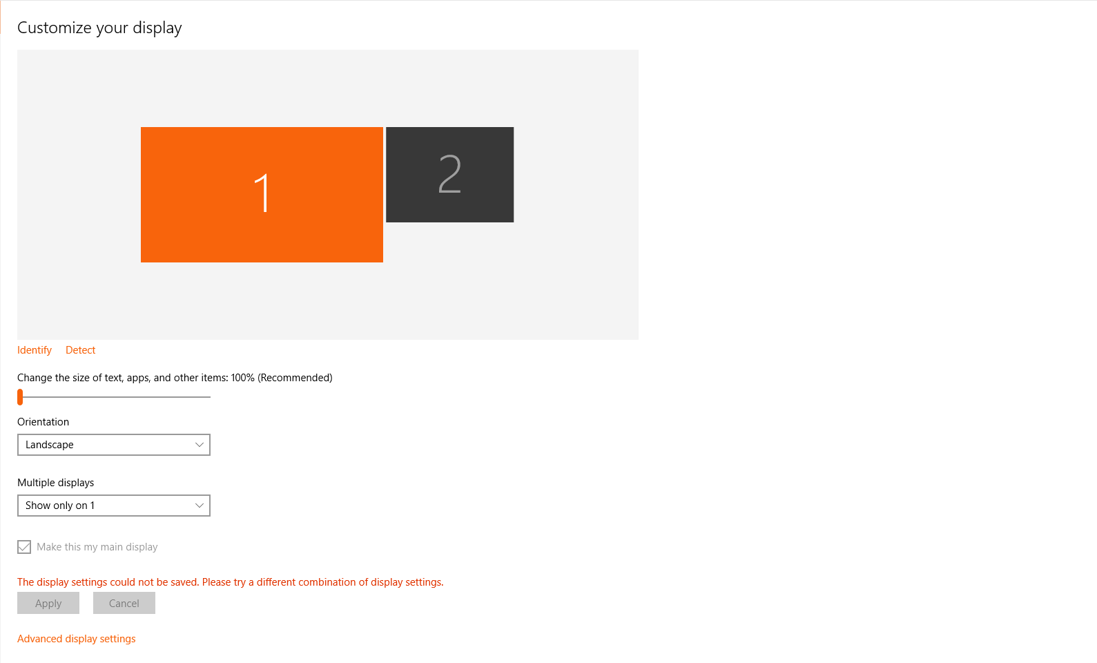

Sælir, ég er með 2 skjái tengda við tölvuna mína sem er með AMD Sapphire HD 6970 2GB skjá korti. Einn skjárinn er tengdur með einhverju hvítu tengi í hvítt tengi og hinn tengdur með HDMI í hvítt tengi. Þegar ég fer í settings til að gera extended display þá kemur upp error
Gæti einhver hjálpað mér?
Takk fyrir

Maður getur líka bara ýtt á Windows takkan + P og þá fær maður það upp.
En málið er að ég vill getað notað báða skjáina með Extend en það kemur alltaf error.

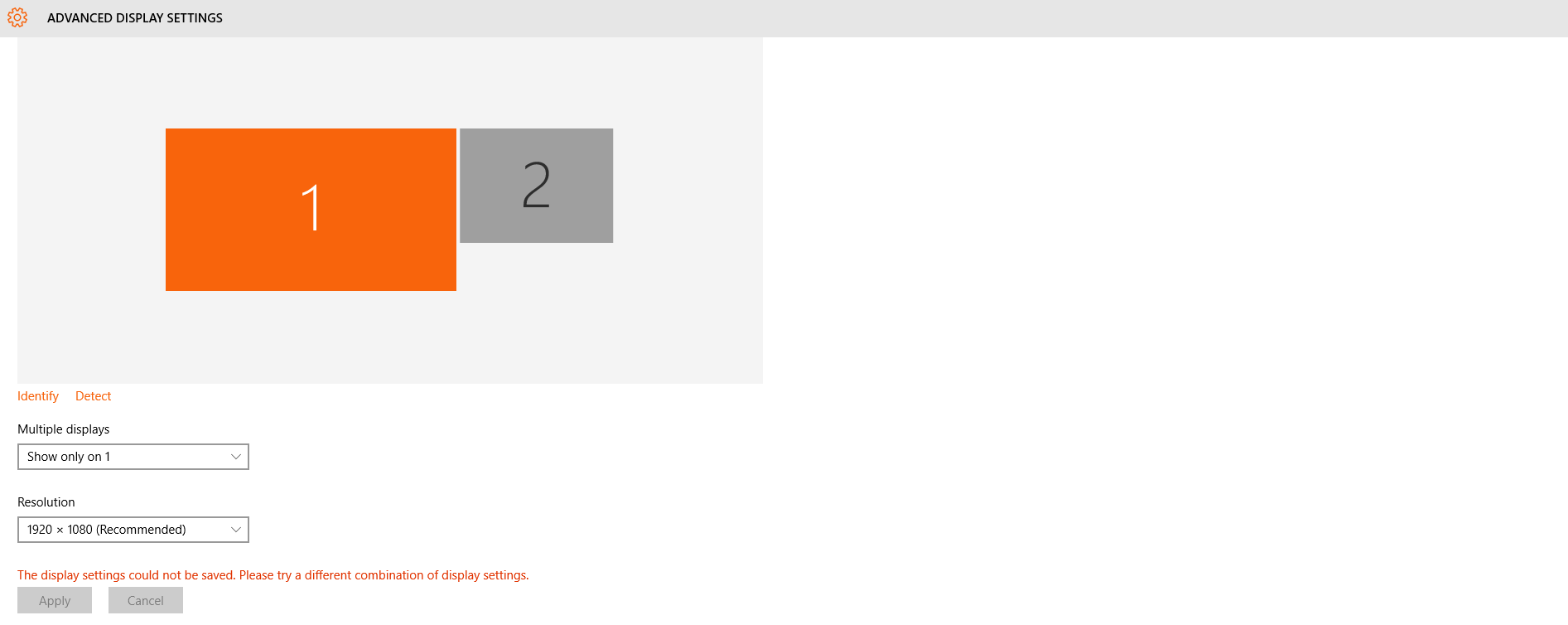

Re: Hjálp með Skjáina mína
Hérna eru allar upplýsingarnar sem ég hef:
Þetta eru Generic pnp monitor, Samsung Syncmaster 2333.
Skjár 1 er tengdur með HDMI í skjá kortið og DVI í skjáin, skjár 2 tengdur með DVI í DVI í AMD Radeon 6970 skjákort.
Þeir eru báðir í 1920x1080 resolution.
Allir Driverar eru up to date.
Og sýnir error þegar ég geri duplicate eða extend displays.

SkinkiJ skrifaði:Hérna eru allar upplýsingarnar sem ég hef:
Engin sem getur hjálpað?
Ég er desperate fyrir hjálp þarf sem ég þarf að báða.

Prófaðu að tengja skjáinn sem er tengdur með DVI í DVI í hitt DVI tengið á skjákortinu, ef það virkar ekki fá þér DVI í DVI tengi fyrir hinn skjáinn og prófa það (nota bæði DVI tengin).
Mig grunar að vandamálið sé tengt því að skjákortið styður ekki skjái í öllum tengjum á sama tíma, þ.a. HDMI tengið og annað DVI tengið virkar ekki á sama tíma. Þetta ætti því að leysast með því að nota hitt DVI tengið á skjákortinu.
Ég var með ATi 6970 kort og tvo skjái tengda, 1 DVI og 1 VGA, notaði bæði DVI tengin, man alveg eftir því að það var ekki sama hvernig þetta var gert. Upplausn skipti ekki máli, einn skjárinn var 1366x768 og hinn 1920x1080.

Bioeight skrifaði:Prófaðu að tengja skjáinn sem er tengdur með DVI í DVI í hitt DVI tengið á skjákortinu, ef það virkar ekki fá þér DVI í DVI tengi fyrir hinn skjáinn og prófa það (nota bæði DVI tengin).
Takk kærlega fyrir!
Ég tengdi DVI í DVI skjáin í hitt DVI tengið á tölvuni og það virkaði!
Ég vill þakka þér aftur fyrir enn og aftur.
