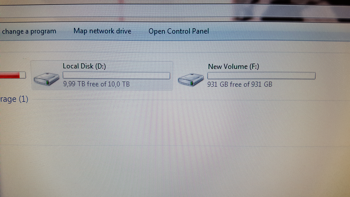

Ég er með nokkra WD green 1tb diska, og nokkrir af þeim birtast sem 10tb í staðin fyrir 1tb.
Hvað get ég gert til þess að laga þetta?

Screenshot or it didnt happend :)

Pósturaf playman » Mán 11. Jan 2016 19:04

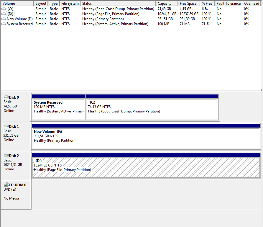

Hvernig birtist hann í disk manager?

Pósturaf playman » Mán 11. Jan 2016 19:12

Ég fór inní disk management og hægri klikkaði á drifið og valdi convert to dynamic disk, þá kom drifið inn sem 1tb unallocated
og því næst hægri klikkaði ég aftur og valdi new simple volume (að mig minnir) valdi quick format og ntfs og allt það, og
núna sínir það að það sé 1tb.
