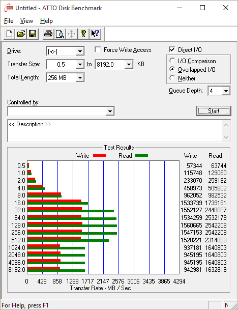

Ég á Samsung 950 Pro 512GB. Hann er hraður. Hann er mjög hraður. En í almennri vinnslu sýna speccarnir sig ekki eins skýrt og maður myndi halda. Þegar öllu er á botninn hvolft sé ég ekki endilega eftir að hafa keypt hann, en ég myndi kaupa ódýrari disk ef ég væri að fara út í þetta aftur.
Ég keypti hann á Amazon á 58.000 með öllu.

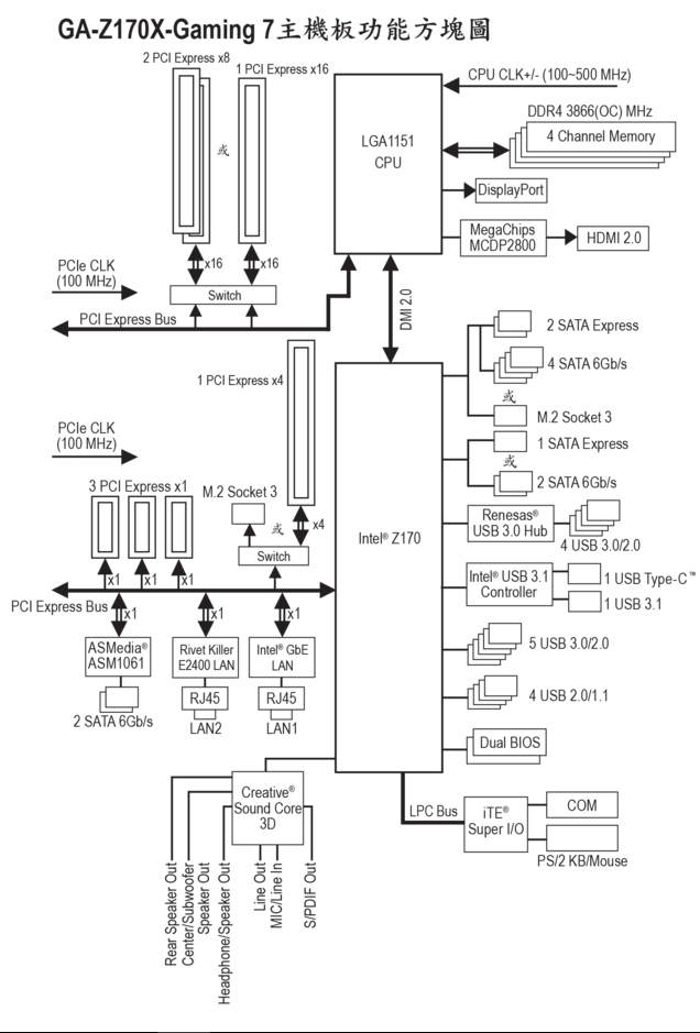

Ég skal koma hér með útskýringar og dæmi um Pci-e brautir.
Skylake örri er með 16 Pci-e brautir,
Z170 kubbasett getur gefið allt að 26 "Pci-e 3". brautir, H170 kubbasett getur gefið allt að 16 "Pci-e 3". brautir,
allt eftir hönnun á móðurborði, séu fleiri en 16 Pci-e brautir í gangi þarf kubbasettið að
gera einhverjar óvirkar þar sem 16 geta bara verið í gangi í einu, það þýðir að einhvað verður að svelta.
Samkvæmt lýsingu sem Naríur gefur á tölvu,
Intel i7 6700K | Gigabyte Z170x Gaming 5 : vantar skjákort hér.
set ég upp dæmi hér og giska á að hann hafi 2 skjákort.
skjákort1 .........X8 brautir
skjákort2 .........X8 brautir
usb 3.1 ...........X2 brautir
ethernet1 .........X1 brautir
ethernet2 .........X1 brautir
M.2 ssd X4 ........X4 brautir
Þetta gera 24 Pci-e brautir en örrinn gefur 16.
ef dæminu fyrir ofan væri breytt, notað væri 1 skjákort keyrt á 8X hraða, þá væri 16 brautir notaðar.
Út frá dæminu fyrir ofan geng ég frá því að M.2 ssd X4 sé að keyra á X2.
Með kveðju Loner.

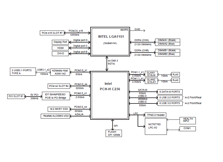

Persónulega var ég að pæla í 1151 socket með C236 kubb sem er með eftirfarandi diagram.
Keyrir þá 1 GPU á 16x og M.2 á 4x

nidur skrifaði:Persónulega var ég að pæla í 1151 socket með C236 kubb sem er með eftirfarandi diagram.
Xeon örri er með 16 Pci-e brautir þannig að eitthvað þarf að svelta.

Diskurinn er tengdur við chipsetið sem er með DMI 3.0 tengingu við örgjörvann. Skjákortið, sem ég er bara með eitt stk. af fær svo allar sínar 16x PCIe brautir. Diskurinn virkar 100%, þessar tölur koma bara ekki fram í real world notkunn nema að vissu marki.

loner skrifaði:
CPU sér bara um 1xPci-e 16 sem skjákortið er í á meðan C236 kubburinn sér um hitt.
Ég skil þetta allavega ekki öðruvísi

Pósturaf nidur » Lau 02. Jan 2016 14:09
Nariur skrifaði:Diskurinn er tengdur við chipsetið sem er með DMI 3.0 tengingu við örgjörvann. Skjákortið, sem ég er bara með eitt stk. af fær svo allar sínar 16x PCIe brautir. Diskurinn virkar 100%, þessar tölur koma bara ekki fram í real world notkunn nema að vissu marki.
Mér sýnist þetta vera diagram fyrir MB sem Nariur er með. (stórmál að finna diagram, ekki í manualnum)
Þú ættir að vera að ná fullum hraða á diskinn í M.2 tenginu eða í raufinni.
Og með 1 GPU þá ætti það að vera í 16x
p.s. ég sé ekki betur en að þetta sé bara mjög fínn hraði, leshraðinn er það sem skiptir mestu máli í C drifi myndi ég halda.

DMI er þessu óviðkomandi, Pci-e er eitt og sama þótt örrinn eigi samskipti beint, eins og við skjákortið eða annað gegnum DMI.
Kannski var þetta rétt hjá þér allan tímann. !

Svona til að útskýra betur.
Skjákort 16X getur droppað niður í 8X ef ekki er þörf á td. er ekki í þungri vinnslu og örrinn vill nota Pci- brautirnar í annað
ethernet er 1X farir þú upp í 1Gb full duplex 2X
ef þú ert með 2 gerðir af usb 3.1 4X, ef báðar eru í notkun
svo er það real world notkunin sem gæti gert pci-e M.2 ssd X4 að X2. en verið X4 ef ekki þarf að forgangsraða Pci-e brautunum.

Þið sjáið benchmarkið. Hann er að fá fulla bandvídd. Hann hefur 4x PCIe í chipsetið og DMI höndlar load balancing og hefur nóga bandvídd til að höndla throughput fyrir diskinn, net og USB.
Upplifunin af því að nota hann er bara mjög svipuð því að nota ódýrari SSD.
