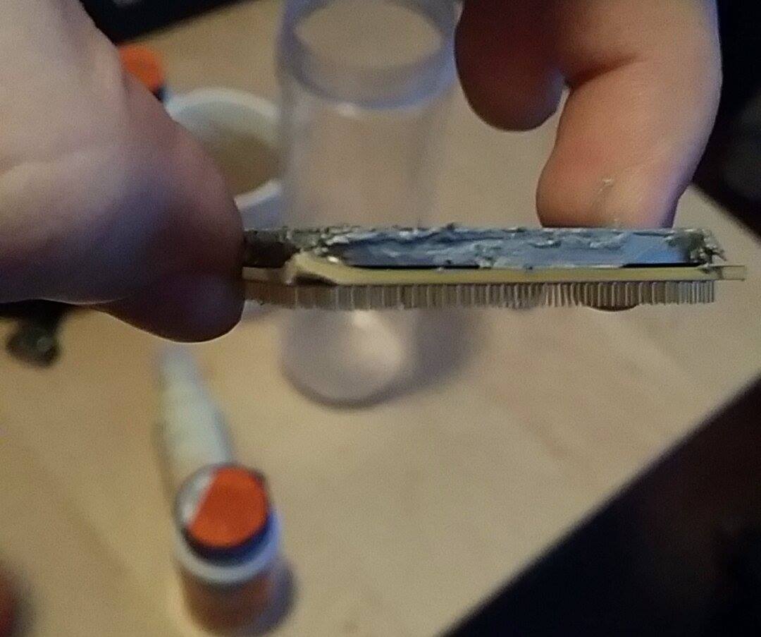

Pósturaf Black » Lau 24. Okt 2015 23:45
Mér sýnist líka vera alltof mikið kælilkrem á örgjörvanum.

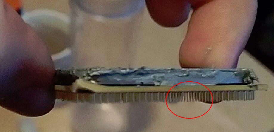

Pósturaf Black » Sun 25. Okt 2015 10:21
Pinnarnir líta út fyrir að vera beyglaðir á myndinni,Svo er líka eins og það sé smá kælikrem á þeim á einumstað, og eins og ég var búinn að nefna hérna fyrir ofan að þá er örgjörvinn á kafi í kælikremi. :no

Pósturaf dori » Sun 25. Okt 2015 13:37
Er ég sá eini sem veiti því athygli að hornið á örgjörvanum nær okkur til vinstri á myndinni er brotið? Það eru alveg pottþétt rásir þarna og mjög ólíklegt að hann virki rétt eftir þetta.

Pósturaf tdog » Sun 25. Okt 2015 16:13
Það eru líklegast engar rásir þarna, dieið er ekki nema á stærð við fingurnögl og situr á miðri plötunni. Flatarmál kubbsins er bara svona stórt til að koma öllum IO pinnunum fyrir og fyrir optimal hitaleiðni.

Athyglisvert
hann er með amd cpu ekki intel, svo var spurningin hvort það væru einhverjar rásir sem liggja þarna frá pinnum, ekki rásir í actual sílikon flögunni.

Re: Beyglaður Örgjörvi?
Pósturaf jojoharalds » Sun 25. Okt 2015 21:27
Engin rás á þessum slóðum (virðist vera)

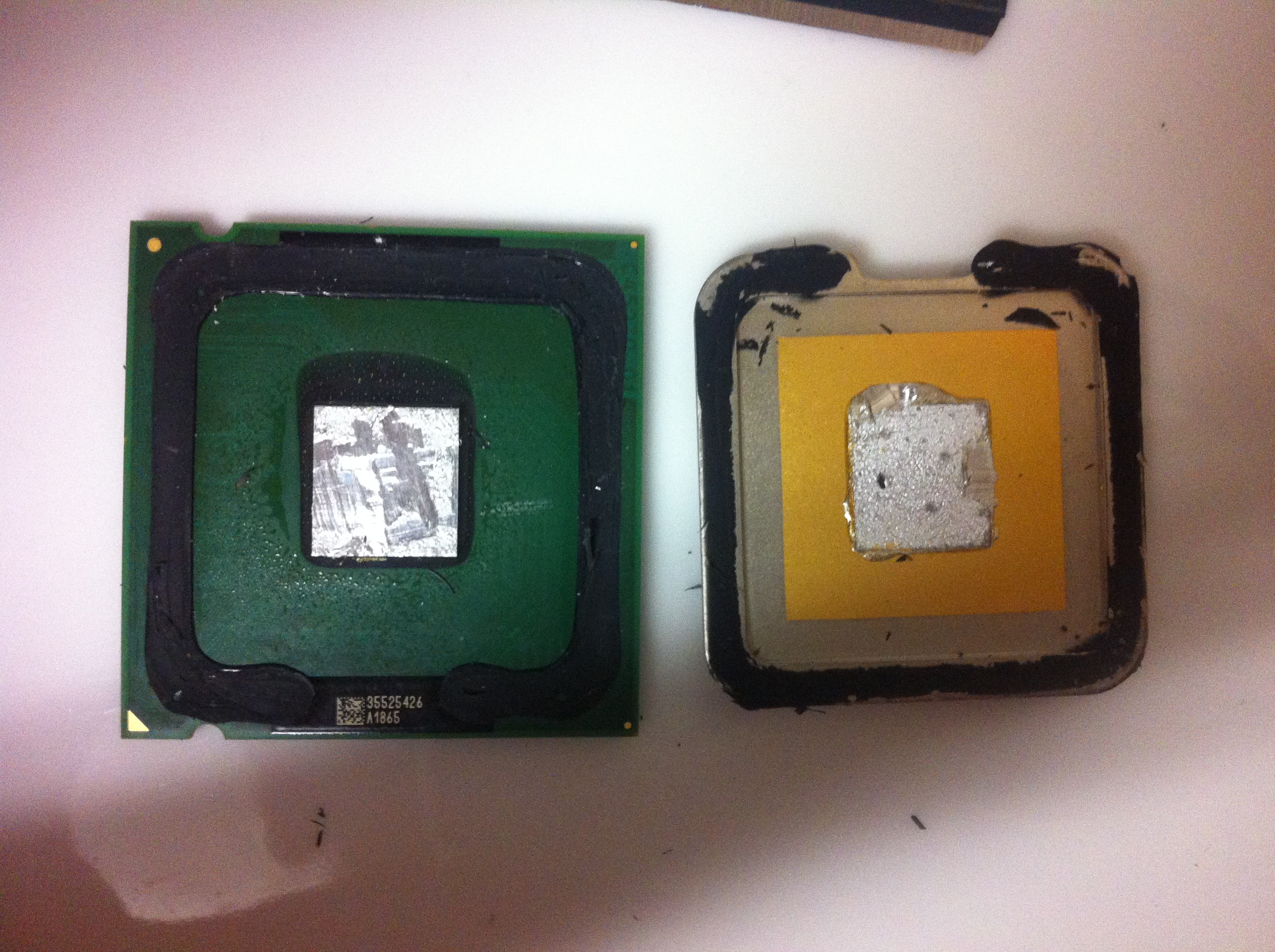

jojoharalds skrifaði:Engin rás á þessum slóðum (virðist vera)
Jú þær eru þar til staðar þótt þú sérð þær ekki, Þær eru mitt á milli og leiða rásir í pinnana.
Örgjörva PCB plattan er svipuð og þessari mynd bara mun meira í gangi á plötunni. Það þarf á eithvern veg að leiða frá kubbnum í rétta pinna.

Pósturaf dori » Sun 25. Okt 2015 23:49
tdog skrifaði:Það eru líklegast engar rásir þarna, dieið er ekki nema á stærð við fingurnögl og situr á miðri plötunni. Flatarmál kubbsins er bara svona stórt til að koma öllum IO pinnunum fyrir og fyrir optimal hitaleiðni.
Mhm, til að koma IO pinnunum fyrir. Það þarf einhver rás að komast í alla IO pinna þannig að ef þetta nær að pinna þá er möguleiki á að eitthvað hafi fudgast.
En m.v. að tölvan hafi ræst sig eftir þetta hlýtur þetta að vera í lagi. Ég skippaði yfir vitleysuna um að það væri of miklu kælikremi að kenna að tölvan ræsir sig ekki og missti af svarinu hans OP þar sem hann tók fram að hún ræsti sig eftir þetta.
