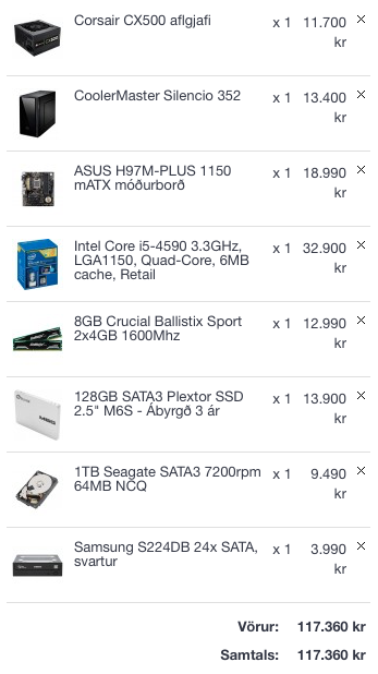

Pósturaf Tesy » Mán 16. Mar 2015 14:54
Hérna er betra build. Allt frá start.is. Þú getur bætt við skjákort fyrir auka 10 þúsund ef þú kaupir notað, ættir að geta fengið notað skjákort eins og GTX560 eða svipað.
Getur svo keypt Windows á netinu fyrir 5 - 10þ.

Takk kærlega fyrir svörin. Líst vel á þetta hjá Tesy, hugsa að fari e-ð nærri þessu. Ég hef litla trú á þessum all-in-one tölvum, og sé engan kost sem smátölva hefur fram yfir venjulega þegar nóg pláss er til staðar.
En vitið þið hvar er hægt að kaupa oem windows (eða bara licence) á netinu? Mér þykir 20 þús. Fyrir stýrikerfi vera blóðpeningur.
