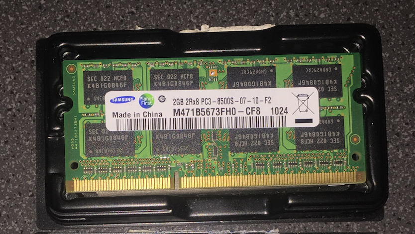

Sælir
Er hérna með late 2009 model af MacBook tölvu, http://www.everymac.com/systems/apple/m ... specs.html
Og á þetta 2x2gb vinnsluminni sem var að mig minnir í MacBook Pro tölvu sem ég átti á sínum tíma.
Mun þetta passa í vélina? Uppfæra hana úr 2gb í 4gb.

http://eshop.macsales.com/item/OWC/8566DDR3S8GP/
Það má ekki skilja annað af þessu en að þetta minni passi í allar vélar framleiddar 2008-2010
PC8500 DDR3 1066MHz SO-DIMM Memory Upgrade Kit for all MacBook Pro 13", 15", & 17" 2008/2009/2010

Eru þetta sömu minnin sem þú ert að bera saman við?

Það er rosalega, rosalega ólíklegt að þessi minni þín gangi ekki í 2009 MacBook. Setjum það þannig.
Það er nánast ómögulegt að þessi vinnsluminni functioni ekki með tölvunni.
Taktu bara batterýið og hin vinnsluminnin úr og stingdu þessum í.

Ok flott er þá bara læt ég á það reyna, en afhverju þarf að taka batterý-ið úr henni?

dedd10 skrifaði:Ok flott er þá bara læt ég á það reyna, en afhverju þarf að taka batterý-ið úr henni?
til að komast að minnis raufunum.

Njee ég segi þetta bara í öllum fartölvutengdum viðgerðum af sömu ástæðu og maður myndi taka borðtölvu úr sambandi áður en maður vinnur í henni.
Í þessu tilfelli er batterýið greinilega innbyggt svo það er ekki í boði.
Hérna eru annars leiðbeiningar fyrir þigdedd10:
http://support.apple.com/en-us/HT1651
https://www.ifixit.com/Guide/MacBook+Un ... ement/1666
Í rauninni þarftu bara að taka botnhlífina af og skipta þeim út.

Já mér datt það í hug, bara plögga þessu uppúr og taka svo minnin og svo beint í samband aftur.
En ef þetta minni er ekki að virka, er þá einhver hætt að þetta skemmi vélina?

Ekki séns. Vinnsluminni eru eins plug-and-play og hlutir geta orðið. (Að vísu þarf tölvan að vera slökkt)
Passaðu bara að fara fínlega og gáfulega í það að taka minnin úr og láta þau í.
