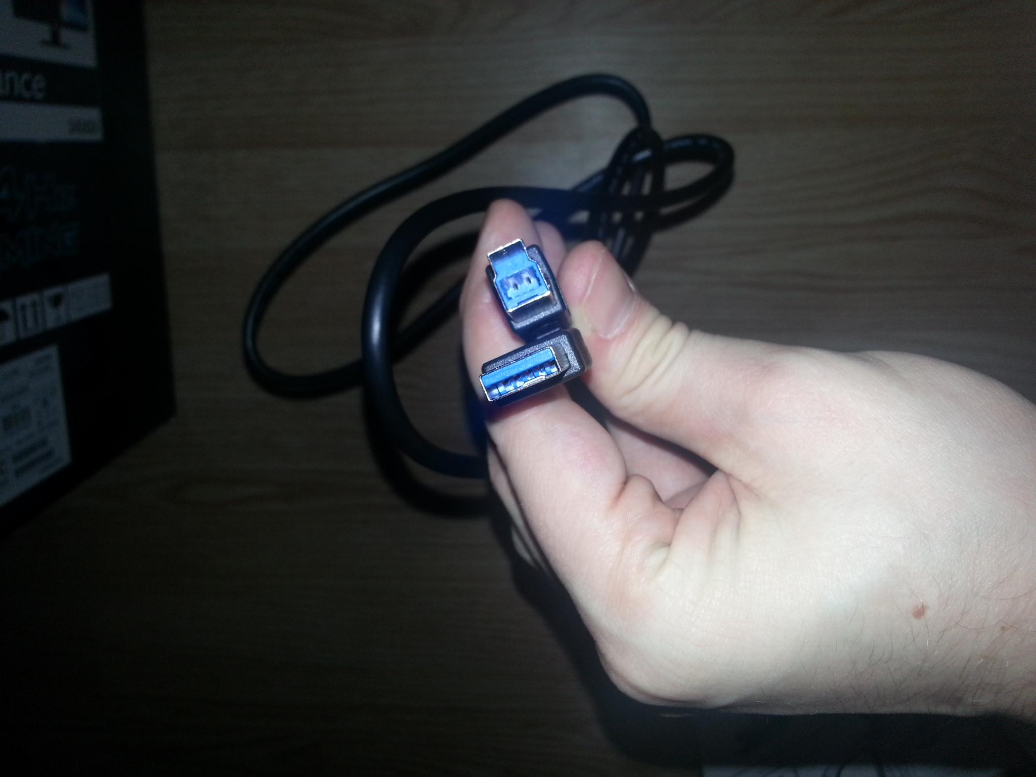

Þessi snúra fylgdi með.. hvað gerir hún?

J1nX skrifaði:Þessi snúra fylgdi með.. hvað gerir hún?
Þetta er USB snúra. Líklega er USB hub í skjánum og þú tengir þetta úr tölvunni í skjáinn til að geta notað hann. Ekki nauðsyn.

Pósturaf Viktor » Fim 22. Jan 2015 19:42
KermitTheFrog skrifaði:
Jebs :) USB 3.0 Hub
