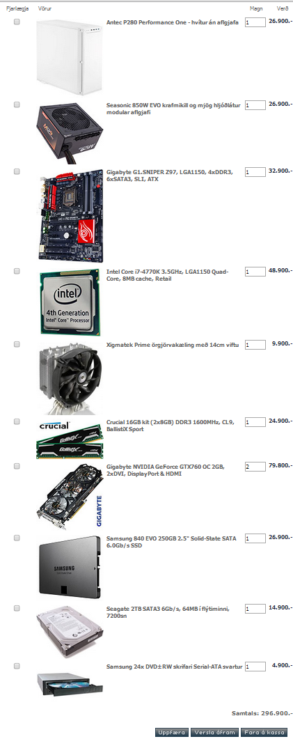

Ef ég væri að fara í svona dýra/öfluga vél, þá væri hún eins og sést á meðfylgjandi mynd.
Ég vel Antec P280 hvítan kassa, þar sem þetta eru vandaðir og góðir kassar, hvítur er stílhreinn og ódýrari en svartur.
Aflgjafinn er vandaður Seasonic 850W sem fer létt með að keyra þessa vél.
Móðurborðið er skemmtilegt borð sem tekur við öllu þessu helsta og þar á meðal báðum skjákortunum í SLI.
Örgjörvinn er i7-4770K, þar sem þú þarft öflugan örgjörva til að halda í við þessi skjákort og ekki verra að hafa yfirklukkunarmöguleikann, fyrst þú ert að fara í vandað móðurborð hvort eð er.
Kælingin er öflug Xigmatek Prime með 14cm viftu.
Einfalt Crucial 16GB 1600MHz minnissett, það má þó alveg bæta við smá pening og fara í 1866 eða 2133MHz, það verður þó að teljast óþarfi og spurning hvort afkasti betur, 1600MHz CL9, 1866MHz CL10 eða 2133MHz CL11... munurinn yrði almennt mælanlegur frekar en sjáanlegur.

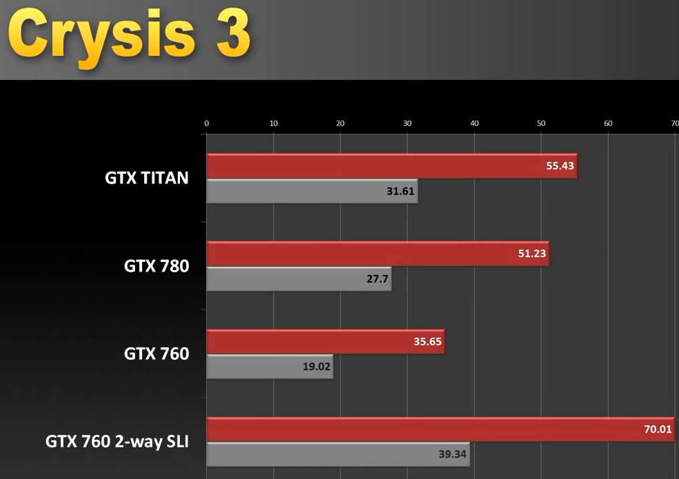

Svo er það aðalatriðið: 2x GTX760 í SLI. Þessi kort afkasta saman talsvert betur en GTX780 í flestum leikjum, auk þess sem það er einfaldlega töff að segja frá því að þú sért með tvö skjákort í tölvunni
Samsung 250GB EVO SSD er svo að mínu mati no-brainer.
Seagate 2TB til að geyma gögn.
Samsung 24x standard DVD-skrifari.
Samtals verð rétt sleppur innan budgets, 296.900kr.-

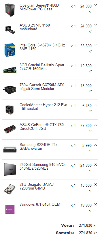

Tek i5-4670K klárlega besti örgjörvinn fyrir peninginn í dag,
edit* sammála Muggz
i7 örgjörvi er algjör óþarfi í leikjavél, leikir nýta sér almennt ekki hyper-threading sem er aðal hluturinn sem þú ert að borga auka fyrir með i7 á móti i5.
hyper212 mjög góð kæling á fínu verði
8gb af minni hefur reynst mátulegt fyrir leiki í dag, skemmir samt ekki fyrir að vera með 16gb, en ert ekki að fá mikil auka afköst fyrir peninginn.
hraðinn er ekki að fara að hafa nein áhrif í leikjum þannig það er óþarfi að fara í hraðara minni nema kannski útaf það er flottara.
móðurborð
edit* getur fengið þér frekar ASUS SABERTOOTH Z97 sem er geðveikt töff borð sem fyllir betur uppí budgetið þar sem það kostar sitt http://www.start.is/index.php?route=product/product&product_id=412&search=z97&sort=p.price&order=DESC
edit2* ASUS MAXIMUS VII HERO er muuun flottar að mínu mati og færð mun meira fyrir peninginn no-brainer að mínu mati http://www.start.is/index.php?route=product/product&path=25_32_72&product_id=698&sort=p.price&order=DESC
myndi ekki fara í z87 móðurborð eftir að nýja z97 chipsetið er komið út.
nvidia GTX 780 geðveikt kort...
myndi ekki fara í 780ti útgáfuna þar sem mér finnst maður ekki fá nóg auka afköst fyrir verðmunurinn.
myndi alls ekki fara í tvö skjákort þar sem það keyrir heitara og getur einnig verið vesen með suma leiki, nema ef ég væri að fara í surround dæmi eða fengi annað 780 seinna á góðum prís og væri kominn með skjá með hærri upplausn en 1920*1080[/u]
Obsidian 450D kassinn er klárlega smekksatriði en mér finnst þessi flottur og skemmir ekki að það sé gluggi.
600w aflgjafi er alveg nóg fyrir svona vél myndi þrátt fyrir það taka Corsair CX750m (750w) frekar en CX600 (600w) því hann er modular og þá losnarðu við auka kapla og svo færðu að auki smá auka svigrúm með aflið.
Eru allir að gleyma stýrikerfinu eða er hægt að fá windows frítt?
samtals 271.830 kr
Það þarf að passa sig með SLI að tvö kort þýðir ekki tvöfalt VRAM þar sem allt þarf að vera speglað. Þú munt fá meiri afkastagetu heldur en gtx 780 en hefur aðeins 2GB í heildina sem er alltof lítið. Gtx 780 er með 3GB og mér finnst það nú þegar í minna laginu. Þetta build mun virka fínt ef þú vilt hátt FPS en þegar þú færir þig yfir á 1440p skjá þá held ég að þú munt verða illa bottlenecked hvað VRAM varðar. Ég myndi mæla sterklega gegn þessu.
Ég sá eitt gtx 760 kort hjá att með 4GB sem væri pottþétt í svona SLI en það er dýrara. Stykkið er á 50 þúsund sem gerir 100 þúsund fyrir tvö í stað 80 þúsund eins og fyrir ofan. Tvö gtx 770 með 4GB væri líka snilld en það er náttúrulega dýrara. Basically, ekki pæla í SLI eða crossfire nema vera með að minnsta kosti 3GB á hvert kort. Annars er það bara ekki sniðugt til lengri tíma litið. SLI hljómar rosalega töff en það þarf að plana það rétt svo það virki. Ég var eitt sinn með SLI setup með alltof lítið VRAM og það var eintómt vesen þegar leikir byrjuðu að vera kröfuharðari.

Ég vel Antec P180 hvítan kassa, þar sem þetta eru vandaðir og góðir kassar, hvítur er stílhreinn og ódýrari en svartur.

Vissulega verður að huga að öllu, en miðað við þau benchmörk sem ég hef rekist á þá virðast 2x GTX760 í SLI alltaf afkasta betur í leikjum dagsins í dag, hvort heldur sem er í 1080p, 1440p eða jafn vel 2560x1600, sbr.
http://www.guru3d.com/articles_pages/ge ... iew,1.html
https://www.youtube.com/watch?v=KfOtmoxLMXI
http://www.ocaholic.ch/modules/smartsec ... temid=1168
http://www.vortez.net/articles_pages/nv ... eview.html
Þarna sést að þó svo það sé farið upp í 2560x1600, með 4xAA og texture quality í botni, þá hafa GTX760 í SLI almennt vinninginn. Það ber þó einnig að veita því athygli að þetta eru þær stillingar sem ættu að taka mesta minni, en í þeim er framerate-ið hjá bæði GTX760 SLI og GTX780 orðið það slappt að það er varla hægt að mæla með því að hafa stillingarnar svona, leiðinlegt að spila leiki á 20-30 römmum.
Í mínum huga er þetta því svona:
Auðvitað eiga eftir að koma leikir sem þurfa meira minni en 2GB í hæstu gæðum, en þá verða kort dagsins í dag hvort eð er orðin of slöpp til að spila þá ásættanlega. Í dag skilar GTX760 í SLI talsvert betri afköstum í flestum ef ekki öllum leikjum í algengustu upplausnunum, svo það er spurning hvort það eigi að vera að hafa áhyggjur af því hvernig leikir verða eftir 2-3 ár. Þegar sá dagur kemur sem að GTX780 er að afkasta betur í helstu leikjum sökum aukins grafísksminnis, þá held ég að það verði hvort eð er kominn tími á uppfærslu.
Starfsmaður Tölvutækni.is

Þarna nefnirðu 2 leiki sem eru í benchmörkunum sem ég vísa á. Meira að segja í Crysis 3 í 2560x1600 með 4xMSAA og Very High texture detail, hafa 2xGTX760 vinninginn, sjá gráa stöpla á mynd (rauðu eru 1920x1080). Það er vissulega rétt að þessir leikir gætu nýtt meira VRAM en hins vegar er það ekki að sjá á afköstunum.
I-JohnMatrix-I skrifaði:Þar að auki eru ekki allir leikir sem að scale-a vel með sli setup. Hef sjálfur verið með 2 kort, að vísu var það 2x7950 í crossfire en þetta getur verið bölvað vesen og keyrir mun heitar heldur en 1 kort. Með þessi 7950 crossfire var ég að benchmarka hærra í 3d mark en í BF4 var ég ekki að fá sömu niðurstöður og það á að heita AMD optimised leikur.
Ég ætla ekki að mótmæla því að það er leiðinlega algengt að nýjir leikir virki ekki eins og þeir ættu að gera með 2x skjákortum við útgáfu. Hins vegar er þetta í flestum ef ekki öllum tilfellum lagað mjög fljótlega með uppfærslum, þá annað hvort driverar frá nVidia eða lagfæringar frá leikjaframleiðanda, misjafnt hvor á sökina. Eftir minni beztu vitund hafa nVidia alltaf staðið framar en AMD þegar kemur að SLI og Crossfire. Microstutter var mjög stórt vandamál þegar þessi tækni var fyrst að koma á framfæri en nVidia löguðu það fljótlega, AMD voru að vesenast með það í mörg ár. Ég hef persónulega aldrei verið með Crossfire svo ég ætla ekki að tjá mig mikið um það, en ég hef keyrt skjákort í SLI og var engan veginn ósáttur með niðurstöðuna, ég trúi því að staðan sé ennþá sú sama, nVidia eru einfaldlega framar þegar kemur að samnýtingu skjákorta.
Það er rétt að 2x GTX760 draga meira rafmagn og þar með hitna meira en GTX780 en þú ert að fá meiri afköst á móti.
Við eigum líklega aldrei eftir að verða sammála um hvort sé skynsamlegra og fer það auðvitað eftir aðstæðum að hverju sinni. Það er þó góður punktur sem Vesley bendir á, fólk talar um að kaupa sér eitt kort í dag og kaupa svo annað notað seinna, en það er sjaldgæft að það gerist. Þá eru menn oft búnir að eyða pening í SLI capable móðurborð, örgjörva sem gæti ráðið við 2x slík kort og aflgjafa sem dugir til að keyra þau. Þennan pening mætti setja til hliðar og eyrnamerkja uppfærslu seinna meir sem kæmi oft betur út.
