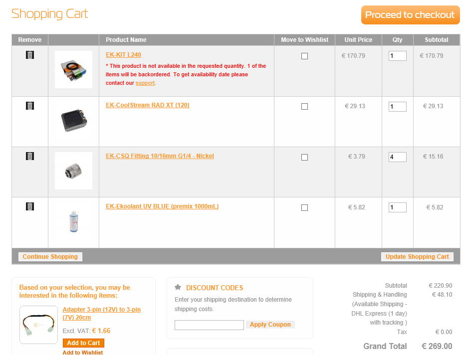

10k er aldrei að fara vera nóg, til að vera góður upp á hita og allt myndi ég halda að þetta sé lágmark pakkinn.
Þá myndiru skipta út corsair h100i fyrir fulla kælingu.
Þetta er rúmlega 55k heimkomið ef þetta er tollað sem tölvuvörur.
p.s. Af eitthverjum ástæðum var hraðsending ódýrari hjá EK en venjulega.
p.p.s Ég er ekki viss hvort 2m af slöngu sé nóg svo þú gætir viljað bæta við.
Síðan er örugglega hægt að finna sambærilega hluti annarsstaðar ódýrari.
Edit: Reyndar er 2x120mm radinn í þessu kitti mögulega of þykkur, eitthvað sem þyrfti að skoða.
