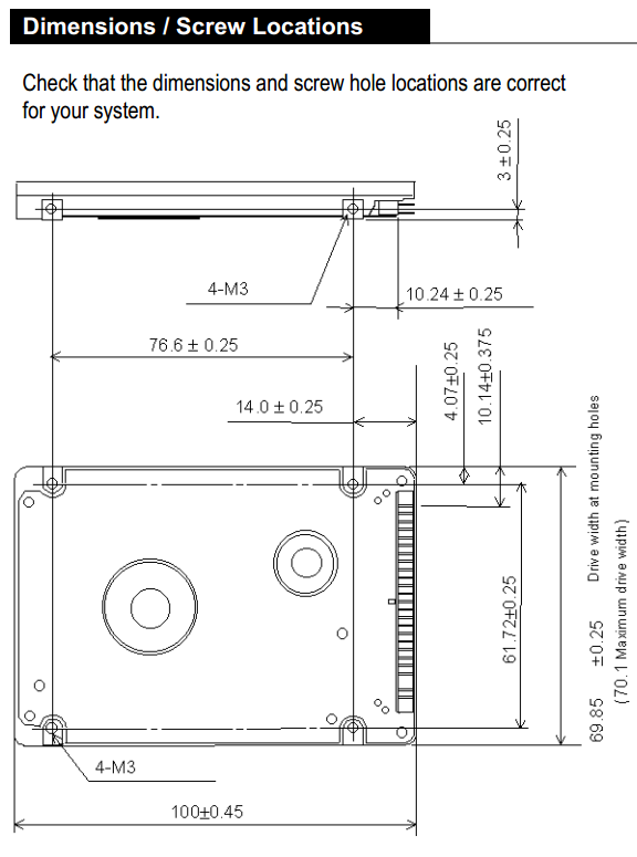

Nú virðist eg ekki finna almennilegar upplýsingar á netinu en getur e-r sagt mér
hvert bilið milli skrúfanna undir disknum er. Helst allar lengdir.
þ.e. frá kanti að skrúfu og milli skrúfanna.
einnig hvaða skrúfutýpur eru notaðar (þykkt og lengd)
Takk :)

Meðfylgjandi mynd stal ég úr eftirfarandi PDF skjali:
http://pi-amp.com/Pi-Amp-R6-Build-Log/s ... 0Holes.pdf
SSD diskar eru af sömu stærð og 2.5" fartölvudiskar, með sömu staðsetningu og stærð á skrúfgötum.
Skrúfurnar eru af sömu stærð og fara í geisladrif... þekki þær í sjón en veit ekki málin á þeim.

btw skrúfustærðin er inn í þessari mynd líka: 4-M3 segir reyndar ekki til
um lengdina en ég held það sé léttara að redda þeim parti :)
