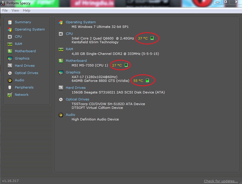

Ég hef verið að pæla í að uppfæra vélina hjá mér.
Þetta er speccy'ið á henni: Speccy

Pælingin er að nota vélina sem leikjavél og þá spila ég blops 2, CS GO og WoW. Síðan mun ég eflaust vilja spila einhverja nýja leiki.
Ég vil getað runnað þessum leikjum í góðum gæðum.
Budgetið mitt er ca. 100.000 plús/mínus einhverja þúsundkalla en er samt að reyna að hafa þetta eins ódýrt og ég kemst upp með án þess að fara í eitthvað lélegt dót...
Hvað finnst ykkur ?
Er eitthvað annað setup sem þið mynduð mæla með frekar með tilliti til kostnaðar og gæða ?

Já sorry, ég gleymdi að nefna í hvað ég vil nota vélina og budget.. Ég ætla að breyta því í fyrsta póstinum
aggibeip skrifaði:

Er þetta setup betra en það sem að ég var búinn að rissa upp í fyrsta pósti ?

En er ekki himin og haf á milli Intel Core i5 3570K 3.4 Ghz Ivy á 34.900 vs Intel Core i5 3330 3.0 Ghz Ivy á 26.900 í gæðum ?
Er það þess virði að að spara sér þessa nokkra aura ?
Ef ég færi í þetta setup sem þú ert búinn að setja upp hérna nema með 3570k örranum þá væri þetta í kringum 110k sem er held ég vel ásættanlegt fyrir gott setup. Eða hvað finnst þér? Er ég ekkert að fara að græða neitt af viti með því að fara í aðeins dýrari örgjörva ?
Já og passar þetta í kassann og er mitt psu nóg til að keyra þetta ?

http://www.intel.com/content/www/us/en/ ... ct=desktop Hérna geturðu séð muninn á örgjöfunum, mér fynnst ekki vera himin og haf á milli þeirra, ekki fyrr en þú ferð að yfirklukka 3570K-inn eitthvað, en þá held ég að þú getir séð mun sem er allveg 8000 króna virði. Fer bara eftir því hvaða möguleika þú vilt hafa.
http://www.geforce.co.uk/hardware/deskt ... ifications , sérð á síðunni hvað kortið er stórt, þarft bara að mæla og vera viss um að það komist fyrir í kassanum. Síðan seigir að vera með 450W og eitt 6 pinna tengi séu lágmarkskröfurnar þannig að já ég held að psu-inn þinn sé nóg. Hérna er fín síða til að sjá svona u.þ.b. orkuþörfina á íhlutunum http://www.extreme.outervision.com/psuc ... orlite.jsp .

já mér finnst það, þar sem að ég valdi Z77 móðurborð gætiru yfirklukkað örgjörvann. Skjákortið, http://www.anandtech.com/bench/Product/778?vs=782 svo yfirklukkast 7850 kortið mjög vel...
