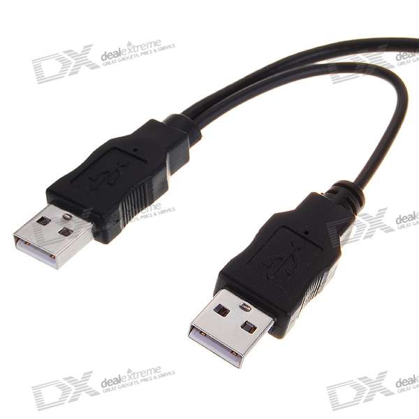

Getur verið að flakkarinn sem þú er með þurfi 1000mA , venjulegt USB port gefur einungis 500mA þannig að þú þarft að vera með "dual" USB snúru til að geta skaffað flakkaranum nóg afl
lítur ca svona út :
