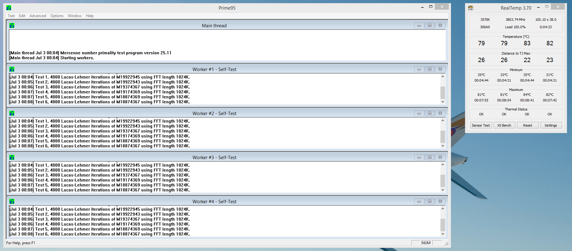

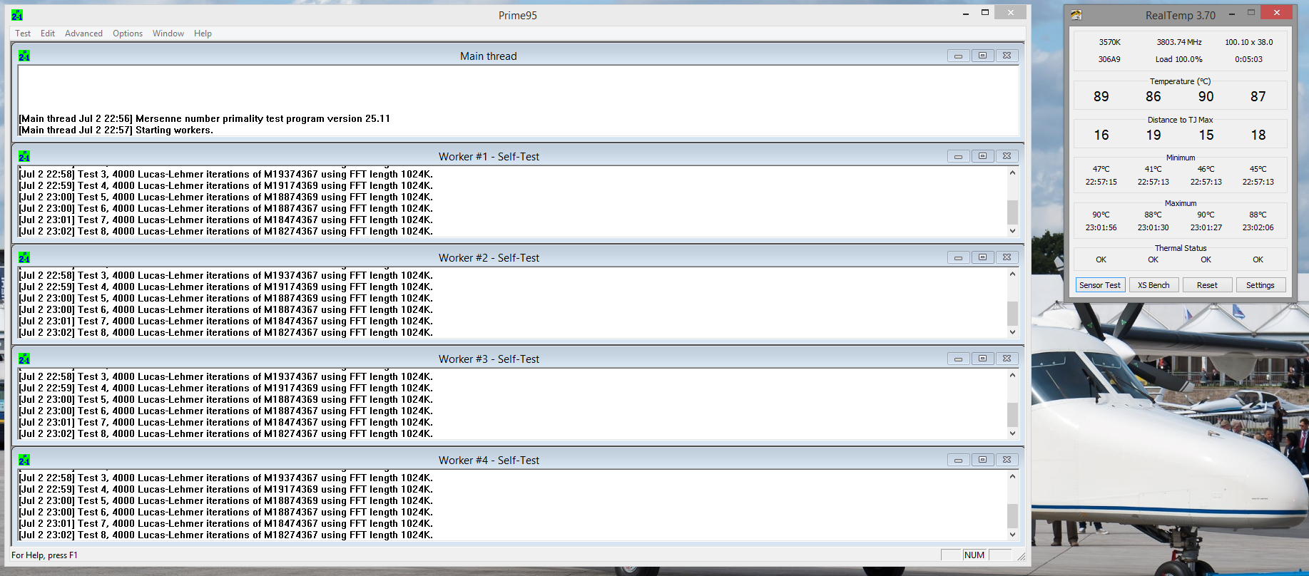

Jæja nördið í mér tók völdin og ég ákvað að delidda örgjörvan minn þótt ég væri með Intel stock kælingu :sleezyjoe
Bjóst nú ekki við einhverjum svaka mun en hér koma myndir:
After
after delidd.png (283.08 KiB) Skoðað 2049 sinnum
Before
before delidd.png (392.63 KiB) Skoðað 2049 sinnum

Hefðir eiginlega þurft að taka test inn á milli um hversu mikil breyting væri við það eitt að taka kælinguna af og setja á aftur (og skipta um thermal paste). Mögulega var hún bara illa fest?

Daz skrifaði:Hefðir eiginlega þurft að taka test inn á milli um hversu mikil breyting væri við það eitt að taka kælinguna af og setja á aftur (og skipta um thermal paste). Mögulega var hún bara illa fest?
Var mjög nýlega búinn að setja hana á og hún var vel fest, búnaðurinn er bara í frekar littlum Mini-ITX kassa

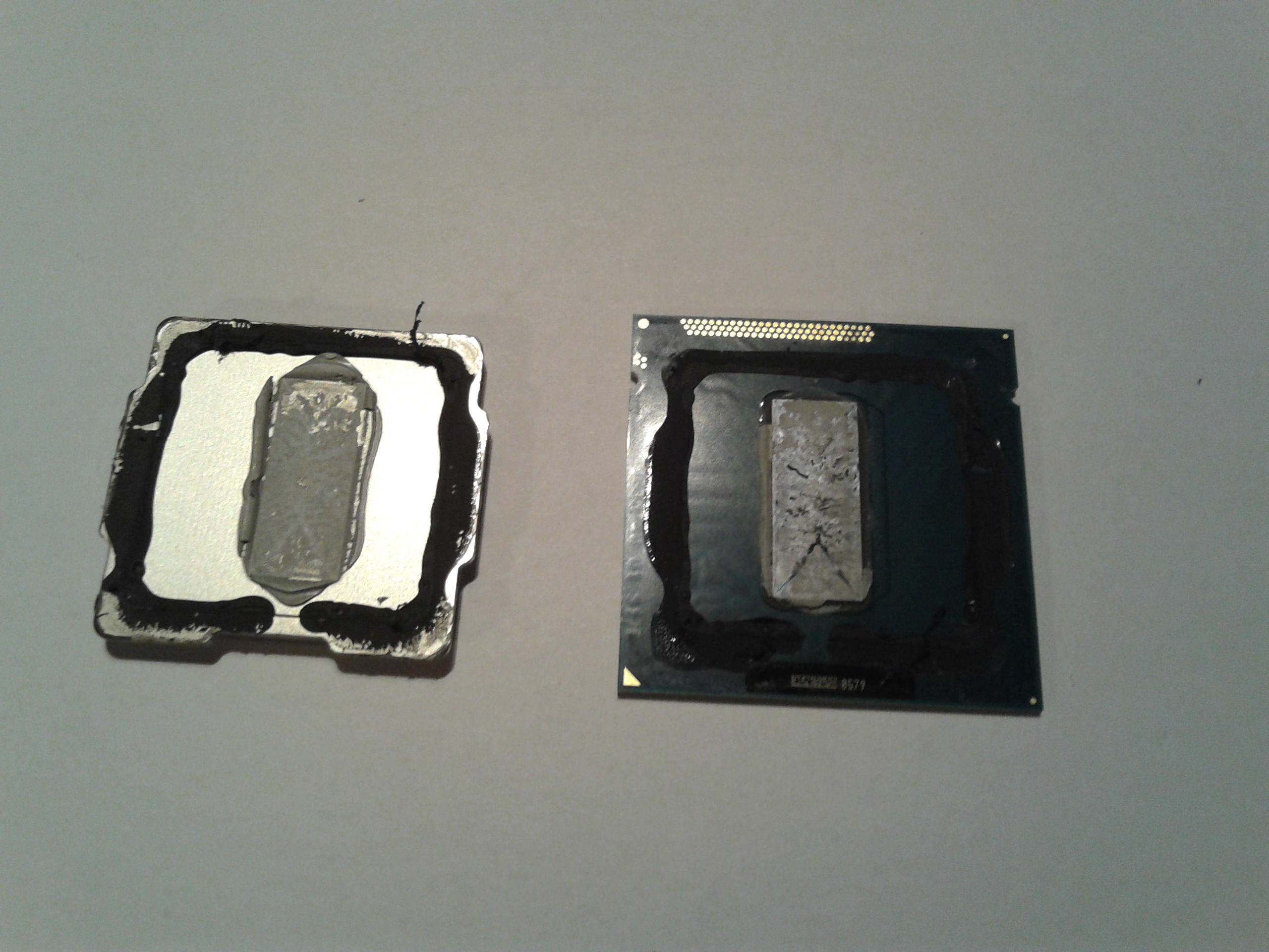

hvernig límdiðu þetta á aftur?

deusex skrifaði:hvernig límdiðu þetta á aftur?
Menn líma þetta ekki á aftur heldur setja kælinguna beint á chippið.

Pósturaf Templar » Mið 03. Júl 2013 12:23
Hvað notaðir þú til að delidda, hvernig blad etc?

Einsog hefur komið fram þá legg ég bara heatspreaderinn aftur ofaná dieið með nýju mun betra kremi á milli og læsingin á socketinu heldur honum föstum.
Templar skrifaði:Hvað notaðir þú til að delidda, hvernig blad etc?
Ég notaði bara nýtt dúkahnífsblað :)
