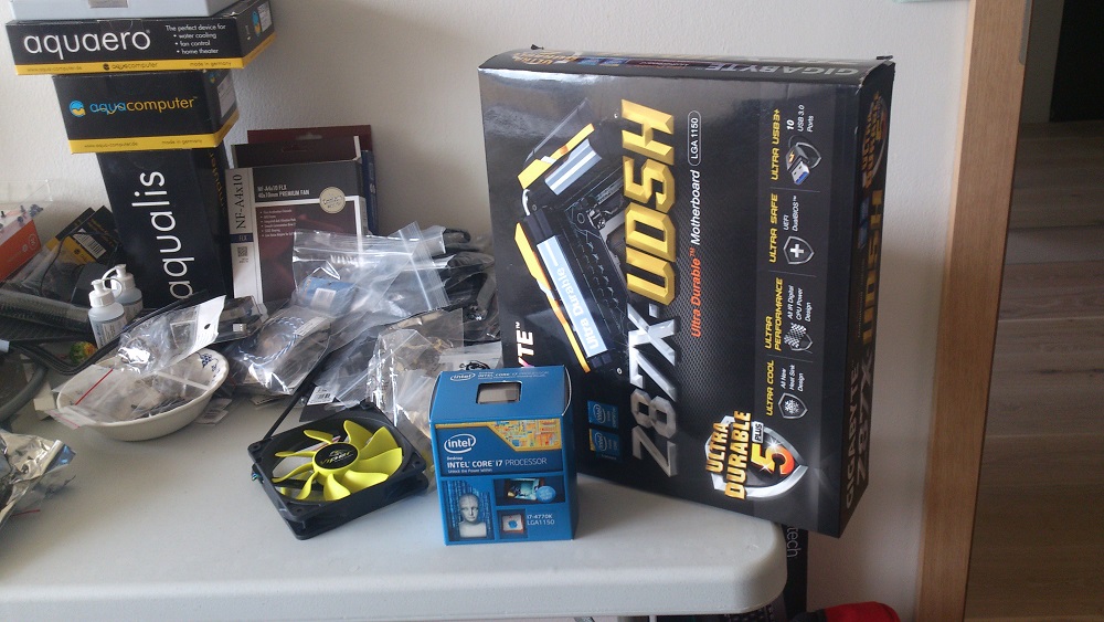

Fór í dag niður í Tölvutek að kaupa Hashwell og móbo. Langar mest í Z87 ASRock OC en ég hef glugga núna þessa helgi og líklega ekki fyrr en næst í ágúst sem ég get nördast e-h, mikið að gera í vinnunni, ferðalög í júlí og fleira. Keypti því i7 4770k og Gigabyte UD5H vegna gula litarins, passar við vatnskæli kittið etc. Langaði að kaupa þetta í Tölvutækni en þar var lokað.
Hashwell og Gigabyte hittast.
Hashwell í hús.jpg (207.2 KiB) Skoðað 2398 sinnum

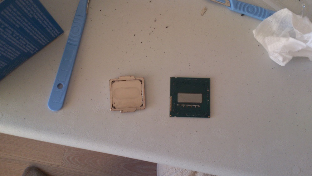

Næst er það að delidda gaurinn, glatað að hafa góða kælingu en svo ertu með þarna afar lélegt kælikrem og málmplötu auk þess, búinn að panta EK Precision Mount svo ég geti mountað beint á nakið CPU.
Delidd
Hashwell Deliddaður1.jpg (169.55 KiB) Skoðað 2398 sinnum
Það var ekkert erfitt að taka plötuna af en þarna þarf þolinmæði tölvunördins og áræðni.
Hérna er ég búinn að hreinsa svona nokkurn vegin, nenni ekki meira í bili, þetta var mega vesen að hreinsa þetta og enn smá eftir.
Búinn að hreinsa mest, mega vesen.
Hashwell Deliddaður2.jpg (130.44 KiB) Skoðað 2398 sinnum

Synd að ná ekki hitatölum fyrir og eftir delid samt, svona for the sake of nerdism!

Nákvæmlega, væri frekar áhugavert að sjá muninn þar sem eflaust ekki margir "þora" að fara í svona framkvæmdir :D

Töff, ertu búinn að prufa örrann eftir þetta, athuga hvort hann sé ekki örugglega í lagi ennþá?

Sælir allir..
Já ég hefði átt að prófa þetta kitt fyrst, fá nokkrar tölur til að bera saman en ég var bara svo ákveðin í að gera þetta að ég fór bara strax af stað, ég ætla að setja þetta í kassan með núverandi kælingu, Corsiar 80i, og setja liddið á. Er svo að bíða eftir EK Precision Mount sem að fer á nakið CPU þegar vatnskælinginn fer í, verð með tölur á þessu tvennu ásamt myndum af kittinu.
Nú veit ég ekki hvort að örgjörfin lifði af en ég notaði þarna skurðhnífa sem ég keypti í Lyfju, kostuðu 256kr báðir, annar brotnaði en þarna þarf að ýta hressilega á til a komast í gegnum gúmmíið sem heldur plötunni á. Mun keyra svo e-h stability test etc. til að vera 100%.
Pósta vonandi seinna í kvöld með nýja kittinu í ásamt tölum, get amk. borið saman við 3770K á sömu kælingu þó svo að það sé ekki alveg það sama.
