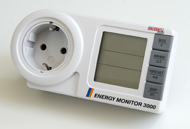

gæti verið sniðugt að kaupa svona aflmælis-millistykki - hægt að stimpla inn orkuverðið og sjá kostnaðinn svart á hvítu.

Það er ágætt að vera meðvitaður í hvað orkan fer, ég keypti mér orkumæli í Íhlutum fyrir mörgum árum síðan.
Þegar ég skaut á 800 kr. þá hugsaði ég það þannig að kannski væri meðtaltalseyðslan á tölvunni/skjánum 80W á klst. það x 24 x 30 x 13.5 kr gera í kringum 800 kr.
Það sem kom mér mest á óvart þegar ég var að mæla alla skapaða hluti var hversu mörg tæki eyða rafmagni þegar það er slökkt eða þau í sleep mode. T.d. gamalt túbutæki sem ég á eyðir svona 60-80W þegar það er kveikt á því en ef ég slekk með fjarstýringu þá eyðir það 20W sem þýðir 2400. kr. á ári miðað við að það væri slökkt á því allt árið með fjarstýringu.

Það er hægt að fá hræódýran svona mæli í Elko. Hvað kostaði þessi í Ihlutum?
