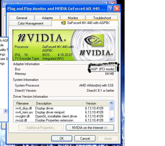

Þegar ég fer í properties > settings > advanced og vel skjákortið mitt þá kemur sona lína sem stendur: Bus: Síðan AGP (PCI Mode) hvað er þetta þetta kemur ekki hjá neinum öðrum sem ég þekki. Veit einhver ?

Þetta er það

Þig vantar AGP drivera fyrir móðurborðs Chipsettið líklegast =)

Þú skalt sækja nýjustu 4in1 driver'ana frá Via

Trust3r: það er líklegt að þú sért með móðurborð sem er með chipset frá VIA, ef svo er, downloadaðu þessum driverum, installaðu, restartaðu, og tékkaðu hvort það standi ennþá "PCI Mode":
ftp://downloads.viaarena.com/drivers/4in1/VIAHyperion4in1446vp6.exe

þú varst greinilega ekki með neinn driver installaðann :wink:
