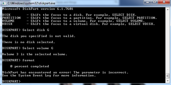

Jon1 skrifaði:gætir prófað a formata í gegnum cmd diskpart! veit ekki hvort það skilar sér betur
Þetta kom þegar ég gerði það...

Pósturaf kizi86 » Lau 05. Jan 2013 23:28
verður að tilgreina hvort ætlir að nota ntfs eða fat32? auðvitað kemur villa ef tilgreinir ekki HVAÐA format á að vera á disknum..

kizi86 skrifaði:verður að tilgreina hvort ætlir að nota ntfs eða fat32? auðvitað kemur villa ef tilgreinir ekki HVAÐA format á að vera á disknum..
Það var þegar ég valdi þennan sem selected disk að hann væri fat32 en hvernig breyti í í ntfs ?

Pósturaf kizi86 » Lau 05. Jan 2013 23:56
í diskpart: format fs=ntfs quick

Pósturaf eriksnaer » Sun 06. Jan 2013 00:03
kizi86 skrifaði:í diskpart: format fs=ntfs quick
Kemur bara sama villumelding....
