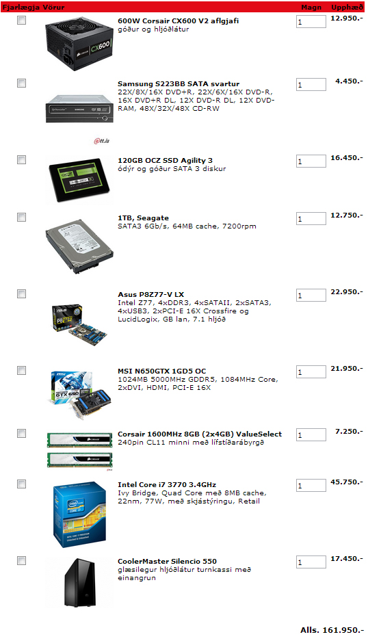

Er að spá í að fá mér pc tölvu fyrir tónlistarvinnslu, hef notað macbook hingað til, og hún er ekki alveg að höndla það sem hún þyrfti að höndla
Verð með utanáliggjandi hljóðkort og það þyrfti helst að vera á henni firewire.
Hvað væri bestu kaupin fyrir 150þúsund, turn og allir íhlutir.
Í hverju mætti spara og í hvað ætti ég að eyða meiru? og er ekki örugglega að fara að koma betur út að vera með i7 sem er með hyper threading heldur en i5 ?
Þetta var það sem vinur minn laggði til:

Ef þú ert ekki að fara spila tölvuleiki, þá myndi ég sleppa að taka skjákort og nota innbyggðu HD4000 stýringuna sem er í þessum örgjörva, hún er mjög góð
Bæði spararu pening í skjákort, minni hávaði (engin auka vifta á skjákorti) og þá væntanlega minni hiti í tölvukassanum

Þetta kort styður þrjá skjái ef ég man rétt og mér finnst ekkert vit í öðru en að vera með allavega tvo skjái.. helst þrjá!
Hefði skoðað að fara í stærri SSD disk.

Móðurborðið er með HDMI og DVI svo það getur vel verið að það styðji 2 skjái. Ef maður sparar 20 þúsund í tölvunni, þá er hægt að nota þann pening í betri skjá t.d.

Svo þið eruð að segja að það þurfi ekki nauðsynlega skjákort ?
Mun notast á við cubase og slatta af vst plugins með því. Er með eZdrummer, guitar rig, kontakt og fleira í þeim dúr.
Og helst möguleiki á meira en einum skjá, þótt ég byrji örugglega á því að vera bara með einn, og er ekki örugglega firewire á móðurborðinu

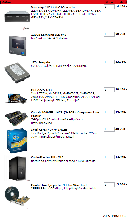

Þetta móðurborð styður tvo skjái.
(HDMI+DVI,DVI+VGA or VGA+HDMI)
- 1 x HDMI® port with max. resolution up to 1920x1200 @60Hz
- 1 x DVI-D port with max. resolution up to 1920x1200 @60Hz
- 1 x VGA port with max. resolution up to 2048x1536 @75Hz
Ein rétt undir budget með mikið vinnsluminni og firewire 400 korti.

Hefur ekkert við skjákort að gera ef þú ert mest í hljóðvinnslu. Innbyggða HD4000 er meira en nóg. Örgjörvinn skiptir mestu en ég myndi líka skella 16GB minni í hana strax. Fáðu þér svo Firewire kortið sem bent var á.

Lýst ótrúlega vel á þetta innvolsi. Og kassinn er alveg ágætur, getur verið að ég taki samt frekar Silencio 550 sem ég var að hugsa um
En hvers vegna ertu allir harðir diskar búnir að hækka um einhvern 2-3 þúsund kall ?
Upplausnin á skjánum sem ég er að hugsa um er 1920x1080p
