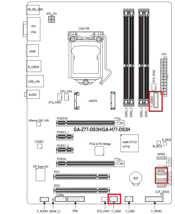

Svo smá sketch sem sem ég gerði, það sínir hvar kaplarnir eru tengdir, þá bara kaplarnir úr kassanum.

Ég reestartaði vélinni, og þá kom diskurinn upp. maður á ekkert að þurfa þess? er þetta ekki hottswap?

Tengið sem þú merkir er bara fyrir USB tengin á kassanum sjálfum. Til þess að HDD dockan virki þarf að vera SATA kapall úr dokkunni og yfir í SATA tengi á móðurborðinu hjá þér.
EDIT: Sá ekki alla myndina, jújú þetta er þá væntanlega tengt rétt hjá þér. HDD stýringin sjálf þarf þó að styðja native hotswap, sem flest borð gera í dag. Stundum þarf að enable-a þetta manualt í BIOS.

AntiTrust skrifaði:Tengið sem þú merkir er bara fyrir USB tengin á kassanum sjálfum. Til þess að HDD dockan virki þarf að vera SATA kapall úr dokkunni og yfir í SATA tengi á móðurborðinu hjá þér.
Það er teingt, er þaggi?
tveir SATA kapplar sem ég merkti inná myndina í SATA 2 tengjunum, annar fyrir E-sata og hinn fyrir dockuna, right?
