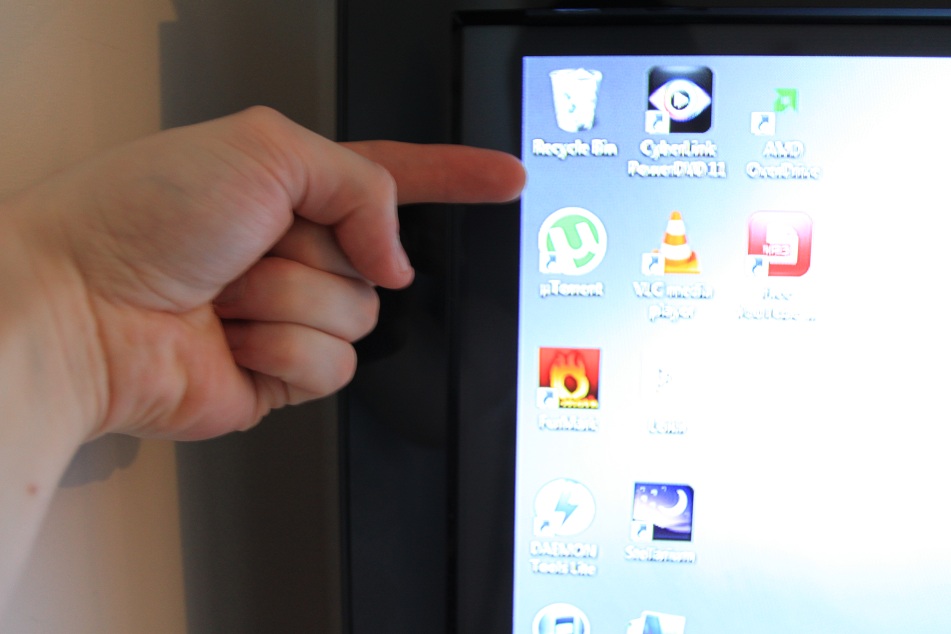

Sælir vaktarar, var að tengja vélina við 42" Panasonic plasma og myndin fyllir ekki útí skjáinn, hinsvegar ef ég nota t.d. ps3 þá fyllir hún allveg útí skjáinn.
veit einhver hvort hægt sé að laga þetta ?

það ætti að vera stilling á sjónvarpinu sem heitir "overscan" settu hana í ON.

hún er á, ef ég set hana í off þá minkar myndin enþá meira :catgotmyballs

Ég er með panasonic plasma og get ýtt á hnapp sem heitir POS/SIZE.

Búinn að stilla "Image adjustment" í catalyst control center?

Ertu með fartölvu sem þú ert að spegla yfir á sjónvarpið og fartölvan með skjáupplausn undir 1920x1080?

þetta er komið þurfti að opna my digital flat panels í Catalyst og hækka þar overscan.
Takk kærlega fyrir aðstoðina

þetta er borðtölva með sjónvarpið sem primary
