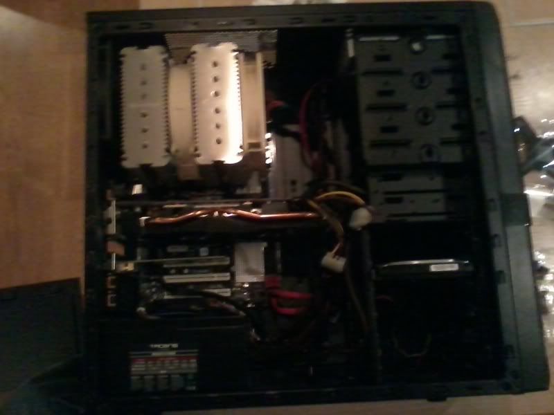

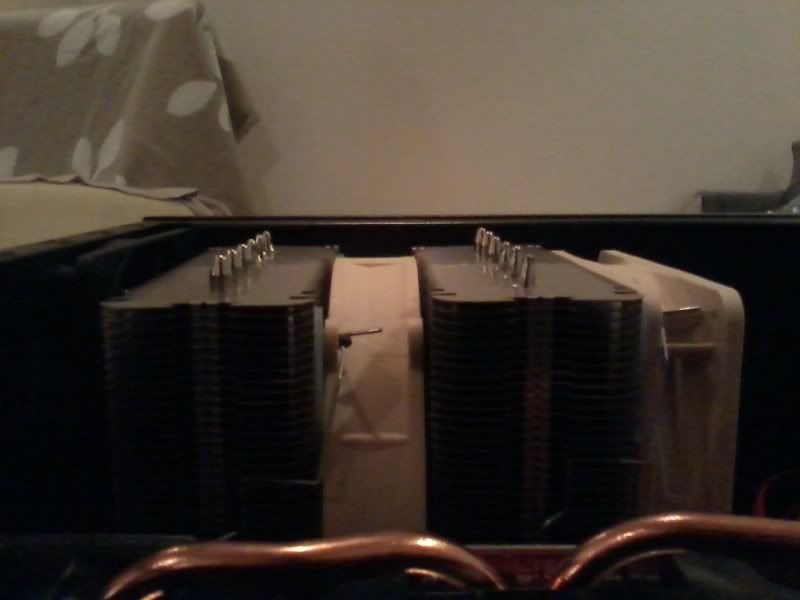

Jæja við tókum ákvörðun að fara bara all in og taka ''Besta Örgjörvakælinguna''(Noctua NH-D14)
Og já mér finnst alveg merkilegt hvað þetta gerði mikin mun, örgjörvin fór frá 56 - 57°c, niður í 33 - 34°c (+ þá eru vifturnar stilltar aðeins stilltar í 40% af 100%)
Það byrjaði með því að kælinginn passaði ekki því að viftan stóð aðeins út en svo fattaði ég nú fljótt að það var hægt að færa vifturnar aðeins neðar og rétt svo komst í kassan
Maður má ekki vinna með svona hluti þreyttur
