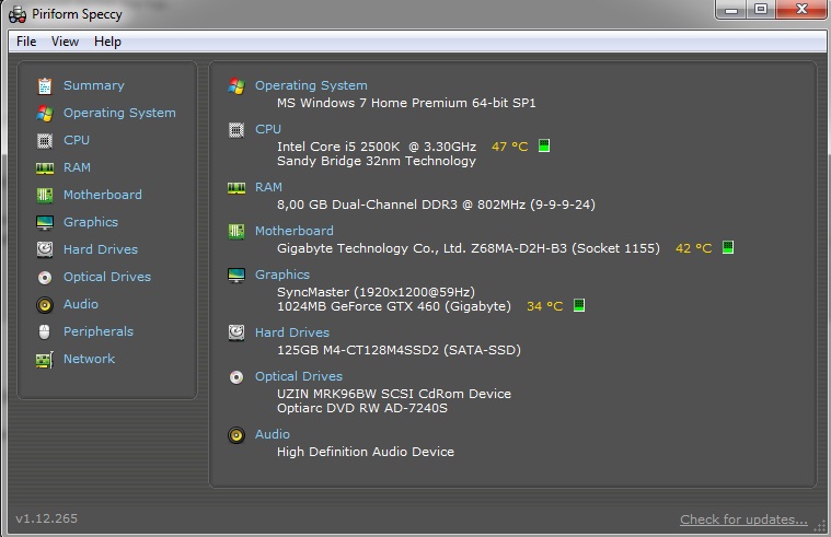

Re: Hljóðlaus tölva
Er sjálfur með nánast sama setup og þú ert að hugsa þér...
Antec P180 Mini - Búinn að fjarlægja allar vifturnar úr honum.
Seasonic X-Series 460W - Viftulaus, elska hann.
Gigabyte Z68MA-D2H-B3
Intel Core i5-2500K
Prolimatech Megahalem - Viftulaus
2x4GB Mushkin Blackline 1600 MHz CL9 1.5V
Gigabyte GTX460 - Með 2x hljóðlátum viftum sem ég er búinn að skrúfa niður í.
Crucial M4 128GB SSD
S.s. eins og staðan er núna er eini hreyfanlegi parturinn í tölvunni vifturnar á skjákortinu. Er að spá í að panta mér Arctic Cooling Accelero S1 Plus og gera hana alveg viftulausa og sjá hvernig það kemur út, en er smá smeikur þar sem að GTX 460 er ekki á compatibility listanum á kælingunni...
Annars var ég líka að spá í að prófa að taka þessar viftur af kælingunni og setja frekar eina 120mm á lágum snúningi yfir heatsinkið og sjá hvernig það kemur út, ekki alveg búinn að gefa mér tíma til að hugsa þetta til enda.
Varðandi aflgjafann að þá er hann MIKIÐ meira en nóg fyrir þetta setup, ekki láta neinn segja þér annað. Ég var sjálfur að spá í að prófa að ganga svo langt að bæta við öðru skjákorti í SLI og sjá hvort það gangi, en það er kannski fuuullmikið.... sjáum til
Annars finnst mér þetta full hátt verð hjá Búðinni á aflgjafanum, fyrir mitt leyti ætti verðið á honum að vera ca. 27.900kall, getur prófað að heyra í öðrum verzlunum og sjá hvort þær myndu ekki vilja panta hann inn fyrir þig á lægra verði.
Læt hér Idle hitatölur fylgja frá Speccy
- Speccy.jpg (87.57 KiB) Skoðað 5561 sinnum

Woot Klemmi, geturu notað tölvuna í eitthvað meira en að surfa netið með hana svona viftulausa?
Re: Hljóðlaus tölva
@ Klemmiboy: Að þú keyrir i5 viftulausan er pretty god damn impressive! Hvað er temp á load?
Re: Hljóðlaus tölva
Prófaði að setja Everest burn-in test í gær og hún fór í 66°C eftir ca. 7 mín og hélst þar þar til ég stoppaði eftir 20 mín keyrslu.
Getur vel verið að hún færi upp í 70-72°C í Prime, en þessi tölva verður aldrei notuð í slíka vinnslu svo að ég hef ekki áhyggjur af þessu hitastigi.
Skellti svo Skyrim í gang með allt í botni, þegar ég alt-tabaði út þá var CPU að lulla í 58°C
