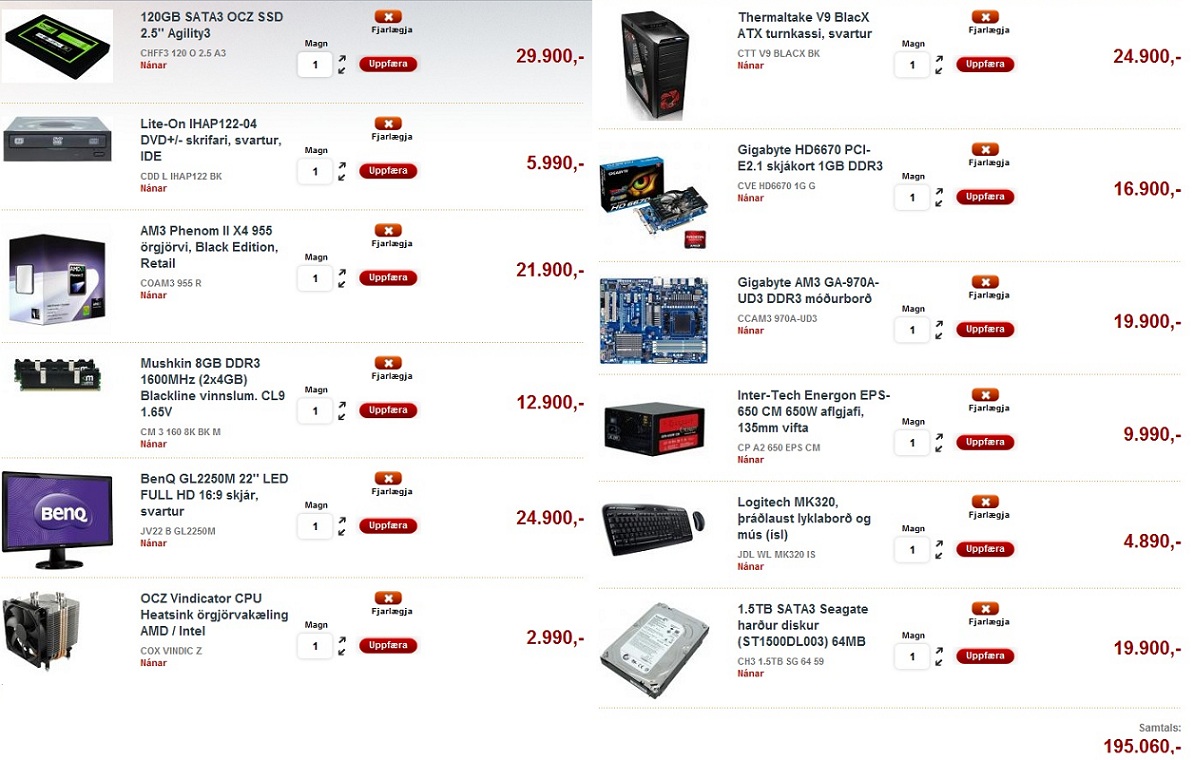

Pósturaf playman » Fim 05. Jan 2012 00:41

Þetta myndi vera alveg dúndurvél sem er hérna fyrir ofan hjá playman. Myndi ekki hika við þá græju. Ég á slatta af Wifi kortum og það sem er ódýrast og hefur reynst mér best er þetta---> http://www.computer.is/vorur/7058/

Þessi tölva hérna að ofan veit ekki nú ekki alveg hvort ég geti verið samála um hörkutölvu ? :sleezyjoe
Þráðlaust lyklaborð og mús hefur aldrei verið gott í FPS leiki nema þegar þú ert kominn með svona mýs eins og Razer Mamba.
Svo myndi ég persónulega dett í annað en Inter-Tech afgjafa þeir eru nú ekki þeir stöðugustu.
Örgjörvin er kannski frekar slappur myndi frekar fara í Hexa Core útgáfuna X6 http://www.att.is/product_info.php?cPat ... ts_id=6113
Ég myndi frekar detta í þetta setup fyrir leiki og annað.
http://www.att.is/product_info.php?products_id=7422 Afgjafin góður mætti samt alveg borga smá meira og reyna fara í modular
http://www.att.is/product_info.php?products_id=3954 Diskadrifið skiptir voðalitlu máli
http://www.att.is/product_info.php?products_id=4683 Örgjörva viftan sem þessi er alveg nógu góð
http://www.att.is/product_info.php?products_id=7474 Móðurborðið mjög gott gætir mögulega farið í kannski ódýrara læt aðra meta það
http://www.att.is/product_info.php?products_id=7650 Vinnsluminnin þessi eru rosa vinsæl og þar af leiðandi góð 1600Mhz 2x4 Gb kubbar
http://tolvutaekni.is/product_info.php?products_id=1976 Örgjörvin rosalegur sérstaklega ef þú ætlar í yfirklukkun annars góður í leikjum
http://www.att.is/product_info.php?products_id=7559 Skjákortið er gott setti bara nvidia þarna inn því ég er meira fyrir þá má alveg fá sér AMD ef það er betra :D
http://www.att.is/product_info.php?cPat ... ts_id=7622 Turnkassinn þessi er mjög flottur,vel hannaður að innan og vel kældur " Má samt alveg finn eitthvern ódýrari"
http://www.tolvutek.is/vara/120gb-sata3 ... 25-chronos SSD ég myndi detta í SSD allan daginn bara uppá leiki og bara fyrir tölvuna mikið betra.
http://www.computer.is/vorur/6891/ Harður diskur setti hann með því ég sá að þú myndir nota þessa tölvu eitthvað í netráp og þannig.
120Gb SSD diskur er fljótur að fyllast og er ekki mikið notaður fyrir gagnavistun. Ég setti þessa tölvu án skjá því ég vildi hafa hana kannski aðeins kraftmeiri.
Gætir alveg sleppt SSD disknum og fengið þér skjá í staðinn það er allt í góðu. þá mæli ég með þessu skjá http://www.tolvutek.is/vara/benq-gl2450 ... ar-svartur
Annars er þetta bara tillaga má endilega breyta þessum pakka ef það hentar betur! :D Annars kostar þetta 206.850 þúsund án SSD og þú tekur skjáinn í staðinn en skjárinn og SSD diskurinn kost það sama :D

Ef þetta er einhvað "extreme gaming" sem þú ert að fara í, t.d. Battlefield 3 og vilt vera með góð gæði og ekki lagga neitt þá er þetta setup hjá Raidmax alveg skothelt, þaes ef þú vilt nýta gamla skjáinn,lyklaborð og mús.
Þessi vél sem Playman setti saman er annars mjög góð, allavegna ekkert slæm, höndlar alla þessu "helstu" leiki, getur þá notað gamla skjáinn sem secondary skjá t.d.
Getur einnig farið í bulldozer, þá er þetta einhvað + 10þús kall við þetta og getur þá uppfært skjákort seinna þar sem það væri kannski eini "flöskuhálsinn" í þessu setupi.
http://tolvutek.is/vara/am3-bulldozer-x ... rvi-retail
Þá væri þetta alveg skothelt allavegna að mínu mati \:D/

ScareCrow skrifaði:Þessi vél sem Playman setti saman er annars mjög góð, allavegna ekkert slæm, höndlar alla þessu "helstu" leiki, getur þá notað gamla skjáinn sem secondary skjá t.d.
Maður gerir íhlutunum sínum það ekki að tengja Inter-Tech aflgjafa við þá.
Svo er kassinn sem Playman bendir á of dýr að mínu mati fyrir frekar ómerkilegan kassa :(
Annars get ég ekki séð að AMD sé málið ef hann ætlar hvort eð er í 20þús króna móðurborð, þá myndi ég alltaf eyða aðeins meira í örgjörvann og fara í ódýrt P67/Z68 móðurborð og i5 örgjörva.
Enn og aftur, vona að ég sé ekki að móðga neinn hérna :) Bara mínar skoðanir.

Eins og Klemmi segir, alls ekki þennan þýska inter-tech aflgjafa. Hef ekki lesið mikið gott um þá. Aldrei spara þegar þú velur aflgjafa.

Pósturaf zedro » Fim 05. Jan 2012 16:51
Tvær góðar, allt á einum stað langt minnsta vesenið.
Sleppur innan 200k verðþakinu, nýtir skjáinn, lyklaborðið og músina uppfærir þau bara seinna ;)
Kisildalur.is - Karfan mín skrifaði:
