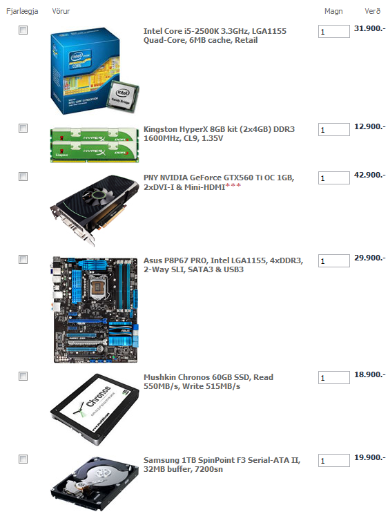

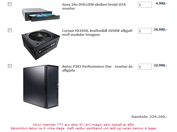

tölva vaktin 1.png (184 KiB) Skoðað 5291 sinnum
tölva vaktin 2.png (69.31 KiB) Skoðað 5287 sinnum
Svona myndi ég fara að þessu. Setti þetta saman í flýti og endilega hægt að breyta þessu eftir þörfum þínum. :happy
*EDIT'
http://img811.imageshack.us/img811/5534/tlvavaktin1.png
http://img832.imageshack.us/img832/176/tlvavaktin2.png
Linkar á myndirnar ef attachments eru ekki að sjást. Sjást bara stundum hjá mér :-k
Hvaða búð er þetta?

Pósturaf Frost » Mán 07. Nóv 2011 21:13
hilmar_jonsson skrifaði:
Frost skrifaði:(...)
Hvaða búð er þetta?
Tölvutækni. Liggur við að það sé búð Vaktarinnar.

Pósturaf beggi90 » Mán 07. Nóv 2011 21:18
Frost skrifaði:
Flott að fá mismunandi álit.
Ég á erfiðast að ákveða hvaða móðurborð ég þarf, er t.d vit í því að kaupa sér dýrara móðurborð með triple channel minnum þar sem þessi tölva á vonandi að duga í nokkur ár með uppfærslum.
Frost
Póstar: 3288
Reputation: 67
Re: Leikjatölva fyrir ca. 250k
Pósturaf Frost » Mán 07. Nóv 2011 21:22
beggi90 skrifaði:
Tjah LGA1155 sökkulinn styður ekki triple channel. Þannig að ef þú vilt vera með nýjustu og öflugustu örgjörvana þarftu að sætta þig við dual channel.

Pósturaf Eiiki » Mán 07. Nóv 2011 22:28
Hilmar Jónsson virðist að öllum líkindum vera með rass í stað andlits, veit ekkert hvað hann er að segja...
En pakkin hjá Frost er fínn þó svo að ég færi öðruvísi að...

1 x GTX 4/560 og menn eru að setja +1000W aflgjafa í pakkana? Afhverju ekki frekar að taka flottan 650W ef kaupandi stefnir á að hafa eingöngu eitt kort, mest 850W ef hann stefnir á að bæta við öðru korti.
Vandaður 850W aflgjafi tekur GTX580 SLI + i7 2600 yfirklukkað og gott betur en það, afhverju að fara í mikið stærri pakka? Afhverju ekki að fara í minni aflgjafa og nota mismuninn í öflugra skjákort?
Myndband af Antec TPN 750W að keyra GTX480 SLI + 980X. http://www.youtube.com/watch?v=U9g3ssZpn5Q - þrátt fyrir að TPN séu flottir, að þá er það ekki flottasta línan frá Antec.

Skil ekki hvað fólk hérna er að segja honum að kaupa 1000 - 1050W aflgjafa.. Finniði svo virkilega muninn á 1333 og 1600 mhz 8 GB minnum, hvað þá 12 GB ? Rugl
