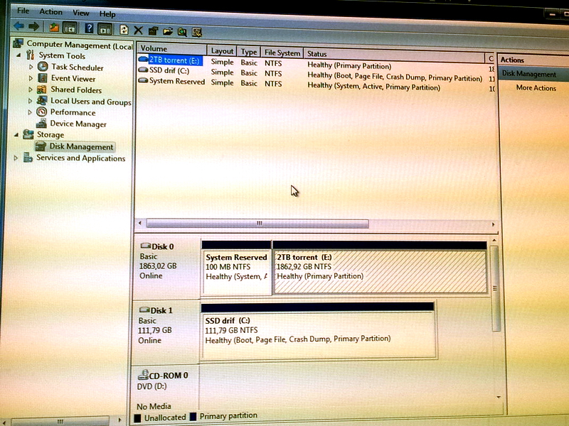

Ég held ég sé búinn að finna lausnina, mér sýnist að partur af windows system draslinu sé á HDD en restin á SSD.
Þegar ég tek HDD úr sambandi þá finnur tölvan engan "system disk" þó hún finni SSD með windows á.
Hugsa að lausnin sé að taka HDD úr sambandi og format/install á SSD án þess að hafa HDD tengdan.
Rétt eða rétt?
Rétt eða rétt?

Re: No hard disk detected!
Hvernig í fjandanum fórstu að því að setja windows upp á 2 diska? o.0
Hélt að það væri alltaf svona valmöguleiki þegar þú setur það upp á hvaða disk þú vilt fá stýrikerfið..

Ég er saklaus, setti ekki upp þetta windows...minnir samt að ég hafi einhverntíman lent í svipuðu veseni.
Ætla að aftengja HDD til öryggis og setja upp win á SSD.

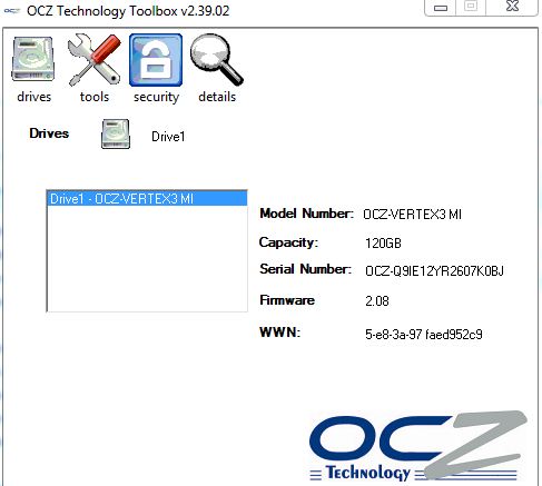

ég komst að því hvaða firmware ég var með, með því að keyra firmware update tool í windows (þótt það updatast ekki, þá færðu að vita hvaða version þú ert með) http://www.ocztechnology.com/ssd_tools/ ... rive_3_X2/ (OCZ Toolbox Firmware Updater)

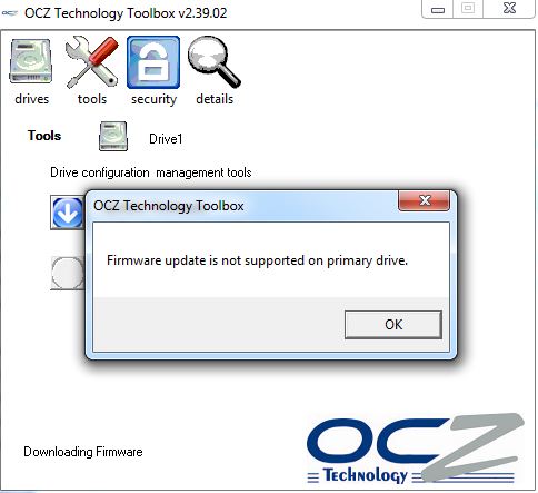

Höfundur - Stjórnandi
- Póstar: 17200
- Reputation: 2365
- Staðsetning: Hérna
Firmware 2.08
Virkar ekki að updeita ef diskurinn er system diskur.
þessvegna benti ég þér á linux aðferðina
þú intallar litlu linux á usb kubb, setur hann sem aðal boot í bios, bootar á linuxinu, keyrir update í gegnum það og þá ertu búinn
http://www.ocztechnologyforum.com/forum ... Ibis-SSD-s
