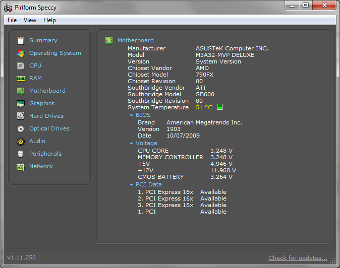

Kanski væri sniðugt að setja upp Speccy á þessari vél sem þú ert að spá í að upgradea og pósta screenshoti hér í þráðinn. Speccy gefur upp allar helstu upplýsingar um móðurborðið.
hér er linkur á Speccy http://www.filehippo.com/download_speccy

Pósturaf demaNtur » Sun 26. Jún 2011 19:35
Model ALiveNF6G-GLAN
Version To Be Filled By O.E.M.
Chipset Vendor NVIDIA
Chipset Model MCP61
Chipset Revision A3
Southbridge Vendor NVIDIA
Southbridge Model MCP61
Southbridge Revision A2
System Temperature 37 °C
BIOS
Brand American Megatrends Inc.
Version P1.00
Date 11/16/2007
Voltage
CPU CORE 1.336 V
VIN0 1.344 V
AVCC 3.312 V
+3.3V 3.328 V
MEMORY CONTROLLER 1.680 V
VIN2 1.720 V
VIN3 1.864 V
VIN4 1.480 V
PCI Data
1. PCI Available
2. PCI Available
Nennti ekki að taka printscreen og uploada því, þetta ætti að duga..
