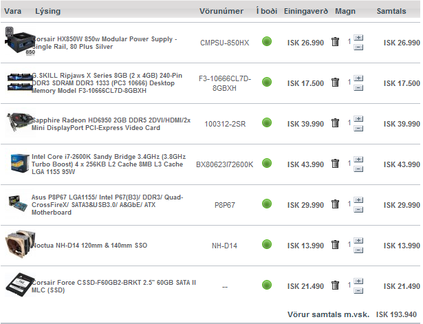

Jæja vinir,
Núna í þessari viku ætla ég að fara að gera pöntunina miklu hjá BUY.IS
Svona lítur karfan út og ég vil endilega að þið yfirfarið hana aðeins.
karfan
Þarf ég nokkuð að kaupa kælikrem, dugir ekki það sem fylgir með nh-d14 ?
Er með 1tb disk, CM SENTINEL ADVANCE, haf 932, gott diskadrif og minniskortalesara (front 2.5).
Er líka með 17'' dell skjá (ekki widescreen) svo mér langar í widescreen 22'' eða 24''
Ef þið eigið eitthvað af þessum hlutum í körfunni vel farna og viljið selja mér þá endilega henda á mig tilboði.
Og eitt einn, hvort á maður að taka HD6870 eða HD6950 ?
mun spila dirt 3, black ops, hot pursuit o.fl gæða leiki :) samt ekkert eyefinity setup =;
Komið með komment á þetta, og annars hvernig hafa buy.is verið í þjónustu ???
-Kjartan

Pósturaf worghal » Þri 14. Jún 2011 01:59
tímiru að eiða 15k meira í móðurborð ?
því þú vilt frekar þetta móðurborð http://buy.is/product.php?id_product=9208066
ég er með nánast sömu hluti í minni körfu, nema ekki SSD, en ég er með í staðinn, twin frozr HD6950 og þetta EVGA P67 FTW borð

Pósturaf KristinnK » Þri 14. Jún 2011 02:23
Í fyrsta lagi myndi ég frekar fá mér Scythe Mugen 2 rev. B frekar en Noctua gripinn. Það munar litlu á hitastigunum, Scythe-inn er helmingi ódýrari og ekki jafn hávær.
Í öðru lagi finnst mér ekki það vera þess virði að borga 13k aukalega, bara fyrir að fá hyper-threading; ég myndi fara í i5-2500K. Í þriðja lagi myndi ég halda mig við HD 6950, flashað það jafnvel upp í HD 6970. Síðan finnst mér persónulega engin ástæða til að kaupa 15k dýrara móðurborð, ASUS borðið á að vera alveg hreint ágætt.

Pósturaf Minuz1 » Þri 14. Jún 2011 04:18
6950 án þess að hika, ef þú kannt að fara eftir einföldum leiðbeiningum um hvernig á að flasha það.
Engin ástæða til að borga 15 þús meira í EVGA móðurborðið, allt bara mjög fínt.

Pósturaf Raidmax » Þri 14. Jún 2011 04:33
Minuz1 skrifaði:6950 án þess að hika, ef þú kannt að fara eftir einföldum leiðbeiningum um hvernig á að flasha það.
Kannski hraðara minni ?
Ég held það séu mjög fá minni sem eru 1600mhz og eru 1,5v. Intel mælir með því að þú kaupir þér 1,5v minni með sandy bridge.
Það væri kannski ekki nema þessi hérna http://www.buy.is/product.php?id_product=9208028
eða þessi http://tolvutaekni.is/product_info.php? ... ts_id=1940
ég er ekki einu sinni 100% að þetta seinna virki með Sandy meðan við þetta " Designed for Intel LGA 1156 Core i5 / i7 "

Pósturaf worghal » Þri 14. Jún 2011 04:35

Pósturaf Raidmax » Þri 14. Jún 2011 04:39
worghal skrifaði:http://buy.is/product.php?id_product=9208028
ódýrara, 1600Mhz, 1.5V
einmitt þessi en ég var að pæla með þetta Designed for Intel LGA 1156 Core i5 / i7 spurning hvort það virki eins vel með 1155 og 1156 ?

Pósturaf worghal » Þri 14. Jún 2011 04:42
ég held að það virki, sérstaklega þar sem það er búið að vera að mæla með http://www.kisildalur.is/?p=2&id=1562 á p67 setup, allveg sömu stats :-k
Edit: er samt að lesa reviews og ég held að það sé vitlaust skráð voltin hjá buy því stock koma þessi sniper minni í 1.25V en geta verið notuð sem 1.5V

Pósturaf kjarribesti » Þri 14. Jún 2011 11:32
Allt í lagi, þakka svörin.
Sá að það var mælt með Ripjaws X með 1155 móðurborðum en Sniper með 1156, þessvegna tók ég ripjaws x.
Með móðurborðið. Þarf ekki P67 frá EVGA, er hrifinn af öllum fídusunum í p8p67 :happy
Og með I7 2600k, þá er ég að vinna myndbönd og rendera svo hyperthreading er fyrir mig ;)
Vil taka 6950 fyrir myndbönd og betri leiki.
Ástæðan fyrir Noctua Nh-d14 er afþví ég ætla að reyna að fara í overclock ;)

Pósturaf kjarribesti » Þri 14. Jún 2011 20:26
Já, ég kann bump regluna :happy
En ætla að panta þetta bara eins fljótlega og hægt er,
Er ekki í lagi að kaupa þetta? Meina er þetta ekki bara fínasta setup sem ætti að virka vel :megasmile

Pósturaf HjorturG » Mið 15. Jún 2011 19:58
Er með þetta sama 6950 kort, var að kaupa nýja tölvu fyrir viku :) Það er því miður ekki hægt að flassa það upp í 6970 því þetta er ekki reference kort, ekki hægt að fá þau lengur því miður.. en ég er að spila Dirt 3, Bad company 2 og crysis með allar stillingar maxaðar :D Allir runna mjög vel. Er með i5 2500K, 8gb minni, sapphire 6950 blabla :)

Pósturaf jakub » Mið 15. Jún 2011 20:54
sko ég myndi mæla með 120 gb ssd, stýrikerfið er ~ 20gb sem er 1/3 af disknum, svo koma leikir & svona lagað og það er farið að kosta pláss þessa daga :)
Annars ræður þú, þarft ekkert að hafa leiki á SSD, eina sem það bætir er að þú þarft eiginlega ekkert að horfa á "loading screen" :-$

Pósturaf kjarribesti » Fim 16. Jún 2011 01:22
HjorturG skrifaði:Er með þetta sama 6950 kort, var að kaupa nýja tölvu fyrir viku :) Það er því miður ekki hægt að flassa það upp í 6970 því þetta er ekki reference kort, ekki hægt að fá þau lengur því miður.. en ég er að spila Dirt 3, Bad company 2 og crysis með allar stillingar maxaðar :D Allir runna mjög vel. Er með i5 2500K, 8gb minni, sapphire 6950 blabla :)
Snilld, þá skelli ég mér á það, þarf svosem ekkert að flasha það ef það höndlar allt hvort sem er ;)
