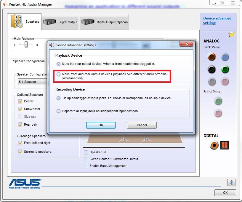

Mér sýnist Realtek HD Audio Manager bjóða uppá þetta hjá mér.
Hef samt aldrei prófað þetta og veit ekki hvernig þetta virkar.
