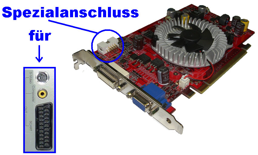

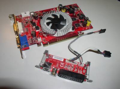

en bara skjákort sem er með scart tengi?
- 6610xl_innen.jpg (120.43 KiB) Skoðað 889 sinnum
- 3_lores.jpg (23.03 KiB) Skoðað 887 sinnum
