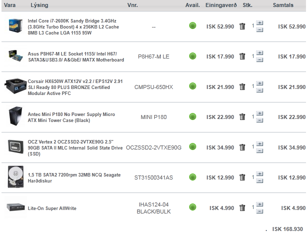

Ég setti þetta saman í fljótlegheitumá buy.is
Örgjörvinn er sá lang besti sem þú getur fengið á undir 150 þúsund, flestir hérna inni ættu að vera sammála mér í því.
Móðurborðið er ódýrt, nett, hefur alla fídusa sem þú þarft, SATA 3 og USB 3 og getur nýtt skjástýringuna á örgjörvanum.
Aflgjafinn er frá topp merki og er stærri en þú þarft (samt sá minnsti sem þeir framleiða í dag, held ég) þú getur uppfært nóg með hann.
Kassinn er mjög flottur, stílhreinn með gott cable manangement og góður ef þú villt lítið hjóð í tölvunni. (endilega googlaðu hann)
SSD eru frábærir, þeir lesa og skrifa gögn mun hraðar en venjulegir diskar. Ef þú setur stýrikerfið og öll forrit upp á hann þarftu varla að bíða eftir að tölvan og forrit ræsist og öll dagleg vinnsla verður hraðari.
það má færa rök fyrir öðrum diskum, en þessi er tiltölulega ódýr, stór og hann er með sandforce stýringuna sem er top of the line.
ég ætla ekki að færa rök fyrir rest...
það vantar minni þarna, fyrst þér finnst 8GB ekki mjög mikið, fáðu þér þá 2 svona pakka, 16GB ættu að nægja þér.
þetta endar í um 220þús. en ef þú villt eitthvað betra þarftu að hækka verðið um amk. 150þ.

Samsetninginn sem "Nariur" bendi þér á er mjög flott þar sem vilt hafa tölvuna góða fyrir eins lítin pening og hægt er.
Ég myndi breyta SSD disknum og fá mér 120GB mushkin callisto -> http://buy.is/product.php?id_product=9202751
OCZ Vertex 2 90GB (34.990kr) 388,77kr per GB
Mushkin Callisto 120GB (38.490kr) 320,75kr per GB
Sérð strax hvor diskurinn er sniðugri kaup.

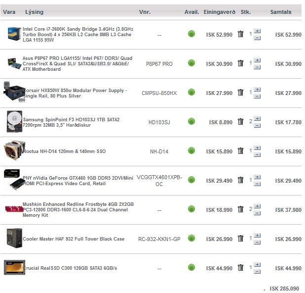

Hérna er mitt innlegg:
Aflgjafan valdi ég vegna þess að þetta er Corsair. þarf varla segja meira þetta er með þeim betri sem þú finnur og líka þá áttu möguleika að henda öðru skjákorti í sli.
Örgjörvinn er sá besti fyrir peninginn í dag og getur léttilega keyrt á 4,2-4,9ghz (fer eftir batch) í 24/7 notkun
Móðurborðið valdi ég vegna þess að það er búið að vera fá rosalega góða dóma úti. það er ekkert það dýrt og hefur upp á að bjíða UEFI bios, USB3, SATA 3
Örgjörva kælinguna valdi ég vegna þess að þetta er eitt af bestu loftkælingum í heimi og hún er koma rosalega vel út hjá mér t.d
Minni valdi ég vegna þess að þau hafa eitt af bestu timings sem DDR3 býður upp á og vegna góðrar reynslu hjá mér.
SSD diskinn vald ég vegna mjög góðs les og skrif hraða og vegna góðrar reynslu hjá mér en ef þú ert að leita af access time myndi ég taka SSD frá Intel
HDD valdi ég vegna þess að þessir diskar eru fáranlega góðir á miðað við verð og þeir eru að koma vel út í öllum próunum og líka bara vegna þess að ég er sáttur með minn:D
Kassann Valdi ég vegna hversu gott loftflæði hann bíður upp á. HAF = High Air Flow ég er líka mjög sáttur með minn.
Skjákortið valdi ég vegna þess að þetta er það besta í þessum "Price Range".
Ég veit ekki alveg hvað þú vilt eyða í þetta en þetta er bara gott setup.

Mjög flott setup sem Nariur setti upp þarna, getur þó fengið sambærileg minni á lægra verði. Sjálfur myndi ég einnig skoða Antec TruePower New aflgjafana, sleppur aðeins ódýrara og að mínu mati á engan hátt slakari ef ekki betri aflgjafar.
En svo þarftu alvarlega að skoða hvort forritin sem þú ert að fara að nota geti nýtt CUDA tæknina til að færa álagið að einhverjum hluta af örgjörvanum yfir á skjákortið í video-vinnslunni. Ef þau gera það, þá myndi ég skoða með að skella einhverju temmilega öflugu skjákorti inn í þennan pakka. Varðandi plássið í kassanum (Antec P180 Mini) þá gerir hann ráð fyrir 3x hörðum diskum í einu boxi og svo 2x diskum enn í öðru boxi þar fyrir neðan, en ef þú færð þér skjákort eru ágætis líkur á að þú náir ekki að nýta þetta 2x diska box. En engar áhyggjur, neðst í kassanum eru svo 2x 5.25" sem má auðveldlega nýta undir 2x auka diska með breytistykkjum.

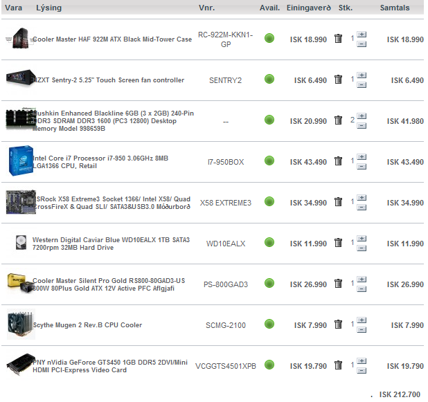

Er sjálfur eitthvað að fikta með stuttmynda og kvikmyndagerð og hefði látið þennann pakka meira en duga sem garage project veit að þú ætlar þér líklega meira en þessi ætti að vera góður fyrir þig..*
Áreiðanlega eitthvað sem mætti breyta

pattzi skrifaði:Myndi kaupa þetta ef mig vantaði allt skjá mús lyklaborð og svona vantar örugglega einhvað þarna inná
Það myndi ekki enda vel :)
Setur ekki 2600K örgjörva í 1156 móðurborð [-X

Ég færi í þetta ef ég ætti fúlgu fjár...
Nema ég mundi nota gamla góða Kandalf kassann og svo er eg sucker fyrir Thermalright kælingum.
Þessir tveir SSD færi í RAID"1" (ekki 0, smá feill) (ekki uppá hraða heldur öryggi, þetta er standard eftir að maður krassar disk með verðmætum gögnum á)
Hinir 3 x 3TB er svo bara til að hafa nóg pláss.

Klemmi skrifaði:Mjög flott setup sem Nariur setti upp þarna, getur þó fengið sambærileg minni á lægra verði. Sjálfur myndi ég einnig skoða Antec TruePower New aflgjafana, sleppur aðeins ódýrara og að mínu mati á engan hátt slakari ef ekki betri aflgjafar.
Er sjálfur með svona kassa nema hvítan, hef unnið með tugi mismunandi kassa og endaði sjálfur á þessum vegna verðs og gæða. Að mínu mati algjör no-brainer fyrir þá sem velja Micro-ATX borð og þurfa ekki pláss fyrir 2x skjákort.
tókstu ekki eftir því að þetta voru 4GB kubbar?

hann ætlar ekki að spila leiki, lyklaborðið, músin og skjákortið þarna eru overkill... svo passar örgjörvinn ekki í móðurborðið
rapport skrifaði:Ég færi í þetta ef ég ætti fúlgu fjár...
Þessir tveir SSD færi í RAID0 (ekki uppá hraða heldur öryggi, þetta er standard eftir að maður krassar disk með verðmætum gögnum á)
Lestu nú OP, ekki fyrir leiki... RAID0 fyrir öryggi??
Það er rosalega lélegt value í því að nota 2x 38k ssd diska í raid1 fyrir öryggi. Ef þú myndir vilja geyma gögn á öruggan hátt þá ættirðu frekar að fá þér 2x1TB diska og setja í raid1 (eða smella í 3-4 og setja í raid5 ef maður er mjög paranoid). Ég myndi aldrei setja ssd diska í raid1, frekar bara nota einn eða ef maður lendir í því að eiga tvo nota þá raid0 til að fá aukinn hraða á þau forrit sem maður er að keyra (óháð því hvort það séu leikir eða ekki).
Svo ef þetta á að vera virkilega öruggt setja upp NAS/aðra vél í öðru eldrými og setja upp sync. Eða taka einföldu leiðina og nota dropbox eða backblaze.
þetta er mjög glatað build fyrir peninginn. myndi taka annaðhvort Intel eða Crucial ssd disk, 580GTX ekki eitthvað ATI rusl. Noctua NHD-14 í stað thermalright eitthvað. og taka svo Samsung spinpoint diska í stað þessa WD

Það er bara þitt álit...
nVidia hefur aldrei reynst mér vel = never going to buy it (Hver kannast við að hafa þurft að baka ATI kort?)
Thermalright = er með Thermalright ULTRA 120 og ég er bara svona loyal, reyndar mundi ég smella viftum á kvikindið.
RAID1 er mitt heima "anti crash" safety feature, finnst það nice og það eykur leshraða en skrifhraði verður sá sami = að hafa tvo SSD svona yrði einhver munur en ekki jafn mikill og í RAID0.
Er svo jú með Dropbox fyrir það allra helsta og mikilvægasta + backupþjónusta barnalands á family myndunum (hefur reynst mér vel).
En á mínum vinnustað er backblaze ekki nógu öruggt + maður þarf amk þrjá podda, failover milli locations + redundancy einn til að skipta út ef annar hinna bilar og þeim fylgir ekkert service = allt á ábyrgð eiganda.
Slíkt er ekki option þegar verið er að vernda viðbjóðslega dýr og plássfrek gögn sem gætu ekki orðið persónulegri um kúnnana okkar og gætu haft gríðarleg áhrif ef þau spilltust eða væru óaðgengileg þegar þörf væri á þeim.
En mitt build er kannski ekki það besta en fyrir mig er það skemmtilegast að eiga ... ... ég spila nánast ekki tölvuleiki, þannig að þörfin er lítil.
þetta er svo mikið overkill hjá þér, hann þarf ekki 15000kr leikjamús í videovinnslu, það er líka overkill að taka 40000kr móðurborð sem styður quad CrossFire, hann ætlar ekki að spila tölvuleiki, ég held að besta skjákort sem hægt er að kaupa sé of mikið. sömuleiðis er minnið overkill, hann þarf ekki svona hratt minni. Það er bara heimskulegt að setja SSD í RAID1, fyrir utan að maður geymir almennt ekki mikilvæg gögn á þeim eru þeir með svo hátt MTBF að RAID1 er peningasóun. Mér finnst 9TB overkill, svona eins og þessi kæling og aflgjafinn sem er tvöfalt stærri en hann þarf að vera m.v. að hann myndi kaupa eitthvað af viti.
öll merkin í þessum lista hjá rapport eru mjög góð, það er sama stýring í þessum diskum og Crucial diskunum, svo það ætti ekki að vera vandamál. ATI 5970 er besta skjákort sem þú getur keypt... plís ekki tjá þig um eitthvað sem þú veist klárlega ekkert um. Thermalright er frábært merki, en ég er sammála þér þarna, han ætti frekar að fá sér NH-D14, en enn frekar ætti hann að fá sér mun ódýrari kælingu. WD er gæða fyrirtæki, þeir gera alveg jafn góðar vörur og Samsung, reyndar eru Samsung oft ódýrari.
