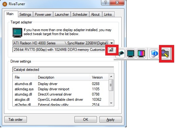

Re: Er tölvan að fá nóg rafmagn?
Neibb, en þau eru örugglega til.
Farðu í þennan glugga hérna í Rivatuner
Farðu svo í setup og vertu viss um að Core temp, CPU temp (margir kjarnar), memory clock, core clock og GPU usage séu öll birt. Ef þú keyrir síðan eitthvað grafístk ætti hitinn á öllu að rjúka upp og líklega klukkutíðnin líka. (Core clock fer úr 500 í 640 hjá mér í.þ.m.)
