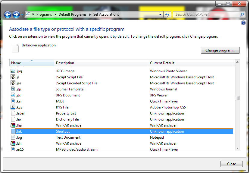

held að þetta sé einfalt, ferð í
>Start
>Control Panel
>Programs
>Default Programs
>Associate a file type or protocol with a program
>og finnur þar .lnk og setur í unknown
held að það sé svona.
