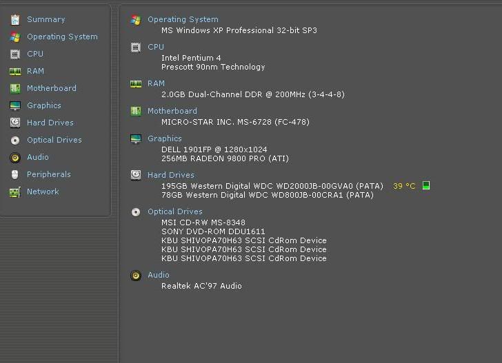

væri gaman að vita hvernig örgjörva og minni þú ert með
náðu þér í forritið speccy, settu það upp, opnaðu og taktu skjáskot af því, smelltu því á síðu á borð við photobucket og sendu myndina hér inn.

Re: Vantar ráðleggingar með kaupum á móðurborði
http://i1124.photobucket.com/albums/l57 ... 1287874338
vonandi virkar þessi linkur...
en allaveganna ætlaði ég aðallega að fá mér betra skjákort til að geta spilað nýrri tölvuleiki. En ef maður þarf nú að kaupa örgjörva meira þá er það svosem ekkert mál.
gætir sloppið með að kaupa þér bara eitthvað notað móðurborð með pci exp rauf og örgjörva, ef þú finnur það svona í eldri kantinum (amd 939 til dæmis ) þá eru meiri líkur á að það noti ddr1 minni.....og þá myndiru sleppa við þau kaup.
takk kærlega fyrir.
en ég held að það sé best í stöðunni að kaupa nýtt... eru einhverja sérstakar vörur sem þú mundir mæla með þá meina ég móðurborð örgjörva og vinnsluminni
Held ég verði að vera sammála. Koma þínu dóti í verð (ca. 10þús kall fyrir örgjörvann, móðurborðið og minnið) og leggja í þetta aðeins meir en 20þús kall sem þú nefndir í upphafi
Getur þá keypt þér þokkalegt AMD borð ~10þús
2x1GB DDR3 ~9þús
AMD Athlon II X3 4xx ~15þús
Þá ertu að koma út á ca. 24þús kall og ert með upgrade möguleika í framtíðinni
