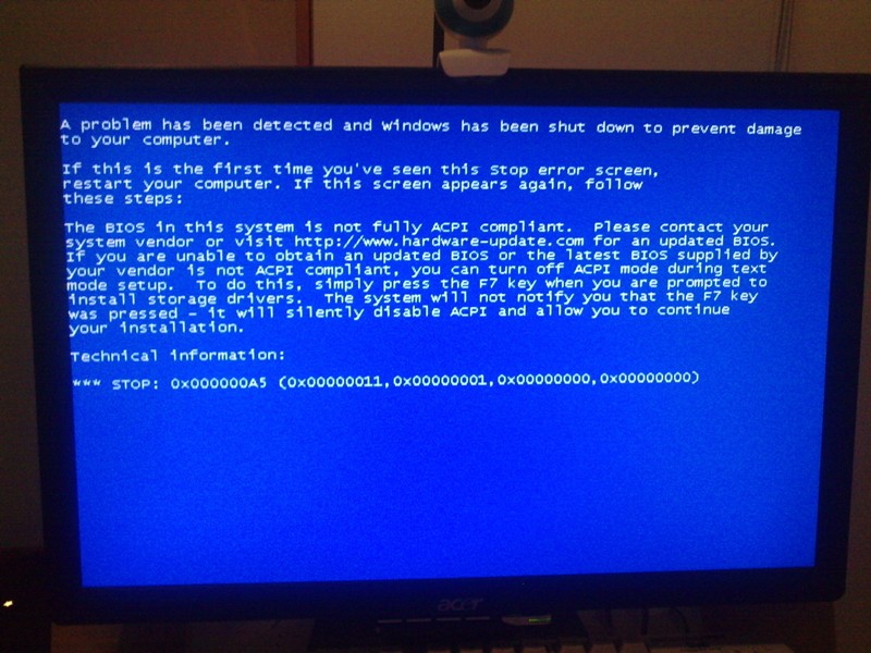

Þegar ég kveiki á tölvunni minni þá boot-ar hún ekki, Windows merkið kemur smá og fer svo endurræsir hún sig, búinn að prófa safe mode en það virkar ekki heldur, Tók kerfisdiskinn úr og setti hann í aðra tölvu og sem auka disk og öll þau gögn sem á honum voru poppuðu upp og ég formataði hann í gegnum hina tölvuna og setti hann svo aftur í tölvuna og ætlaði að setja kerfið upp aftur en þá kemur þessi skjár eins og sést á meðfylgjandi mynd:

1. Prófaðu að restarta nokkrum sinnum
2. Ef það virkar ekki ýttu á F7 þegar að þú ert beðinn um að setja inn install storage drivers?
Reboot the computer to restart Setup.
When Setup starts again, press F7 when you see the "Press F6 if you need to install a third-party SCSI or RAID driver" screen.
(0x000000011, Parameter2, Parameter3, Parameter4):
The system could not enter ACPI mode. There are many reasons for this, including:
It could not initialize the AML interpreter.
It could not find the Root System Description table.
It could not allocate a critical driver.
It could not load the Root System Description table.
The system could not load device descriptor blocks.
The system could not connect an interrupt vector.
The SCI_EN (system control interrupt enable request) cannot be set (see 0x00000001 earlier in this article).
The ACPI Table checksum is incorrect.
