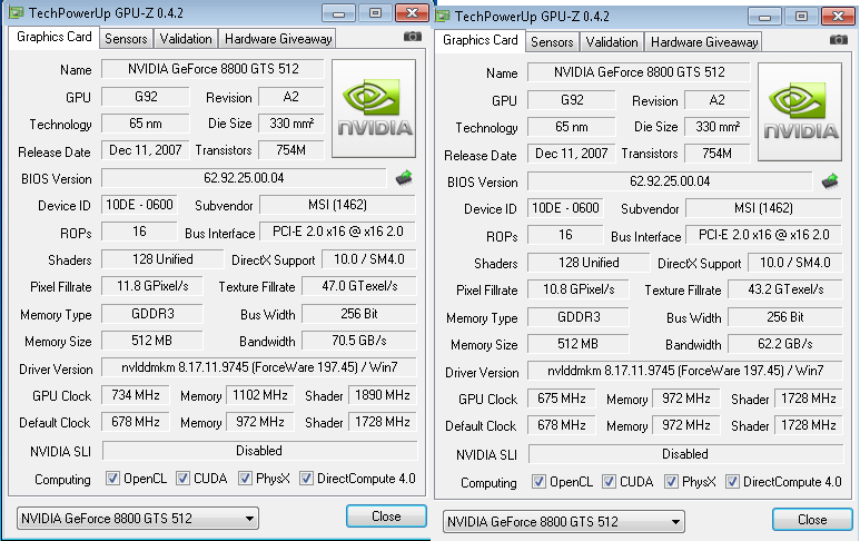

Er með þetta kort og er að OC-a það, eða byrja á því. Veit einhver hver hitinn má vera max á því í load?

Þetta kort þolir 100-110°C MAX en hinsvegar mæli ég með því að þú passir að það fari ekki mikið yfir 85-90°C . allavega er það svona limitið hjá mér.

Já, Core clock var í 678 þegar ég byrjaði og setti það í 735 og ekki enn kominn með vesen. Er að keyra stable á 82°

Hef ekki klárað dæmið vegna anna og ekki getað fylgst með GPUZ stable test í klst eins og ráðlagt er, hugsa að ég klári að hækka core og memory clock í fyrramálið. Ég skal pósta mynd hingað þegar ég fæ þetta í max og stable

benchmark fyrir:
SCORE:4333 points (60000 ms)
Max GPU Temp: 83°C
Resolution: 1018x740 (W) - MSAA: 0X
FPS: min=58 max=129 avg=72
benchmark eftir:
SCORE:4851 points (60000 ms)
Max GPU Temp: 85°C
FPS: min=64 max=144 avg=81
Þorði ekki að fara ofar þar sem þetta er í fyrsta skiptið sem ég OC-a :p Getur einhver með þekkingu sagt mér hvort þetta sé ekki bara allt í lagi?
