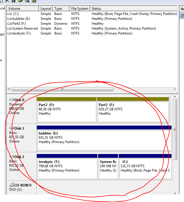

SteiniP
Póstar: 1573
Re: HDD sést ekki
Pósturaf SteiniP » Fim 07. Jan 2010 18:57
Ertu þá örugglega að horfa á neðri listann sem sýnir partitionin eins og á myndinni? Hann ætti að koma þar sem 'unallocated space'. Annars myndi ég giska á að diskurinn væri bilaður.

Re: HDD sést ekki
Pósturaf littli-Jake » Fim 07. Jan 2010 19:46
crap. Var að runna þessu í of littlum glugga :oops: Hann er þarna. hvað nú?
SteiniP
Póstar: 1573
Re: HDD sést ekki
Pósturaf SteiniP » Fim 07. Jan 2010 20:14
littli-Jake skrifaði:crap. Var að runna þessu í of littlum glugga :oops: Hann er þarna. hvað nú?
Hægri smelltu og 'New Volume'
Gúrú lýsti restinni ágætlega í póstinum sínum :)
