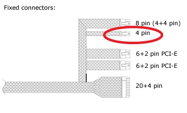

Pósturaf Nariur » Lau 21. Nóv 2009 00:16
það er ekki langt síðan ég keypti aflgjafa, þetta eru tengin sem eru hardwired inní hann. Getur einhver sagt mér til hvers þriðja (merkta) 4 pin tengið er.

Nariur skrifaði:það er ekki langt síðan ég keypti aflgjafa, þetta eru tengin sem eru hardwired inní hann. Getur einhver sagt mér til hvers þriðja (merkta) 4 pin tengið er.
Móðurborðið.

Pósturaf Selurinn » Lau 21. Nóv 2009 01:56
Fer í móðurborðið já, en er fyrir CPU.

Pósturaf Nariur » Lau 21. Nóv 2009 02:12
hvaða móðurborð taka 3x4pin?

Pósturaf KermitTheFrog » Lau 21. Nóv 2009 12:44
Þau eru allnokkur. Minnir að allflest Gigabyte borð séu með 8pin tengi fyrir CPU

Pósturaf Nariur » Lau 21. Nóv 2009 14:06
ég sagði 12pin, það eru 3x4pin tengi. Það er 8 pin tengi á MB-inu mínu

Re: 4pin tengi á aflgjafa
Pósturaf vesley » Lau 21. Nóv 2009 14:13
við örstutta google leit þá finn ég þetta móðurborð http://malabs.manufacturer.globalsource ... rboard.htm
og á því stendur. Power connector: 1x 24-pin main power; 1x 4-pin CPU power þetta er bara cpu connector fyrir cpu ;) (held það allavega . )
Pósturaf Ulli » Lau 21. Nóv 2009 14:16
gamla psu mitt vara með einu 4 pin cpu conector.
nýja psu mitt er með 8 pin cpu teingi
kanski eru nýjustu psu með einu 8 pin cpu og öðru 4 pin?
Pósturaf KermitTheFrog » Lau 21. Nóv 2009 14:19
Afsakaðu það. Hef ekki séð móðurborð með 3x8pin tengi. Eru ekki bara bæði 8pin og 4pin á aflgjafanum þínum til að hann virki með bæði 8pin og 4pin móðurborðum?
Pósturaf Nariur » Lau 21. Nóv 2009 15:25
mögulega, en það virkar að tengja bara annað af efri tengjunum á myndinni í móðurborð með 1x4pin, þ.e. snúrurnar á þessum 2 sem ég er að nota eru fastar saman en klofna þegar það eru nokkrir cm eftir, ekki eins og á myndinni þar sem það er 1x8pin
Pósturaf mercury » Sun 22. Nóv 2009 22:13
held að þetta sé líka svona á mínum 1stk 4pin 1stk 8pin.
Pósturaf Zorglub » Sun 22. Nóv 2009 23:11
þetta er bara auka CPU tengi. Þótt að tengið á borðinu sé 8 pinna getur dugað setja 4 pinna í það.
Minn gripur er með 8 pinna + 2x4 pinna tengjum og því gæti ég verslað svona borð til dæmis :D
Pósturaf Nariur » Sun 22. Nóv 2009 23:29
ó, jæja. Þetta var það sem ég var farinn að hallast að en mér finnst þetta ennþá skrýtið
