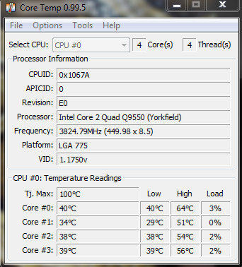

Cooler MAster hyper 520 er líka mjög góð.
overclock í 3,8 gig og með super pí og 3dmark 05 í gangi.
