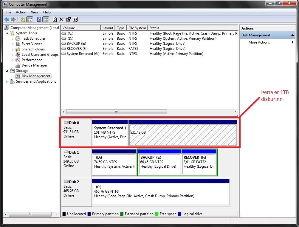

Prófaði að tengja diskinn í aðra tölvu og þá finnur hún bara 100 MB System Reserve í My Computer.
Svo fór ég í Device Manager og þar fann ég diskinn og þar stóð að hann virkar alveg.
Þar næst fór ég í Disk Management og þar kemur þetta svona :
Disk Management.jpg (209.27 KiB) Skoðað 962 sinnum
Hvað er til ráða ?

Re: Tölvan finnur ekki HDD
Pósturaf hagur » Mán 05. Okt 2009 17:42
Líklega hefur eitthvað komið fyrir Partition töfluna á disknum hjá þér. Ég myndi mæla með því að þú sækir forrit sem heitir Partition Table Doctor eða e-ð sambærilegt og prufir að keyra það á vélinni sem diskurinn er í núna. Í forritinu geturðu valið hvaða HDD á að skoða, velur 1TB diskinn og lætur forritið checka á partition töflunni. Þetta forrit á að geta lagað skemmdar partition töflur (Hef ekki prófað það sjálfur samt).

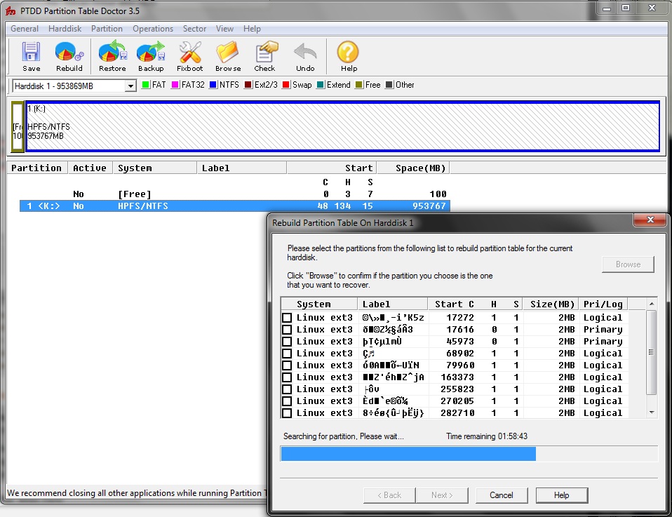

Náði í þetta forrit, og valdi Rebuild áðan klukkan 6. Þá fór hún að gera Searching for Partition og er mjööög lengi að því.
Nú er klukkan orðin 10 og rúmir 2 tímar eftir af þessu.
Öll Partition sem hún er búin að finna eru eitthvað Linux ext3 sem eru 2mb. Finnst það mjööög skrítið þar sem ég hef ekki komið nálægt Linux, og eina stýrikerfi sem hefur verið á þessum disk er Windows 7 64Bit.
Skal setja mynd af forritinu.
