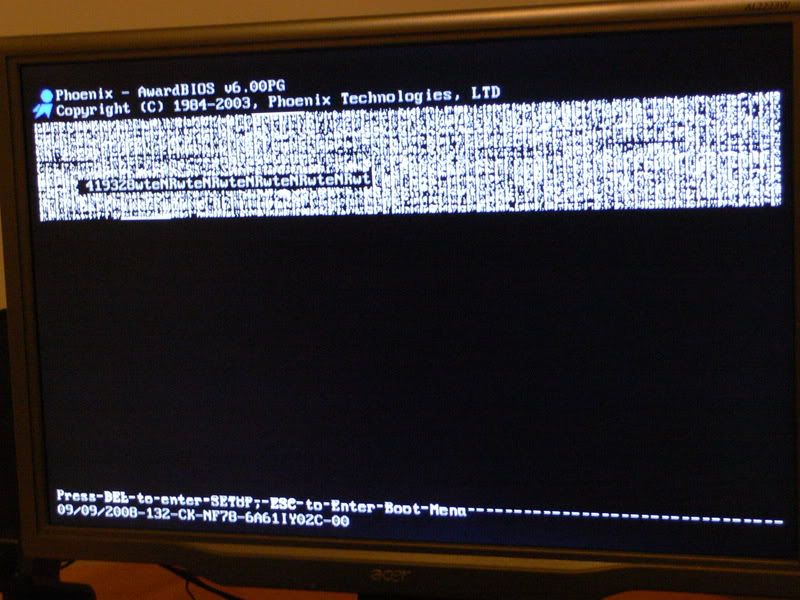

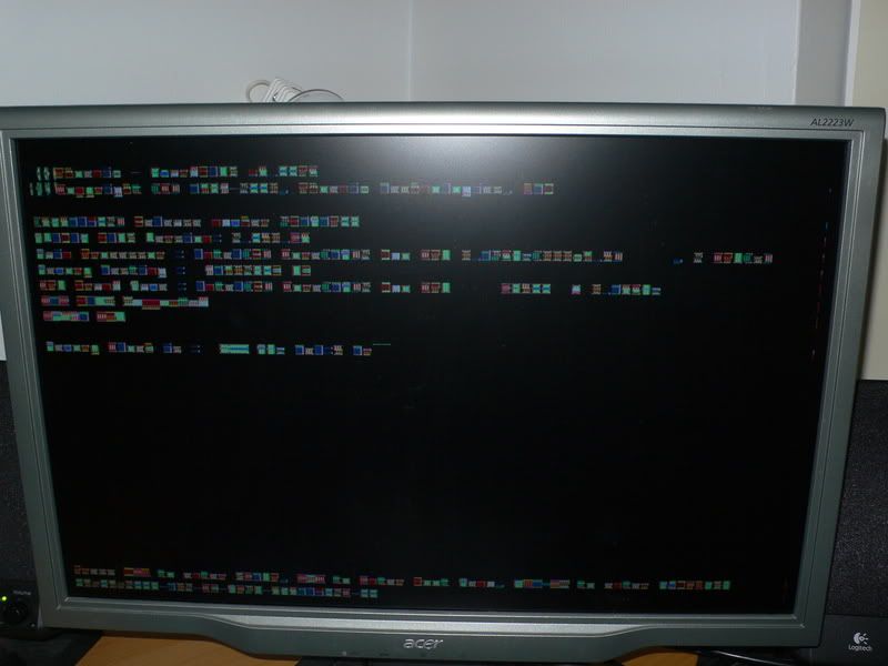

Bilunin lýsir sér þannig að turninn virkar í allt frá nokkrum mínútum frá því að bootast uppi í heilu og hálfu dagana án þess að nokkuð gerist (þannig hefur ekki tekist að framkalla vandann á verkstæði, sem hún hefur farið á þrisvar).
Síðan þá annað hvort fæ ég blue-screen eða hún einfaldlega frýs, virðist vera slétt sama hvað hún er í þungri vinnslu, og þegar það kviknar á henni aftur fæ ég enga skjámynd og hún pípar bara, á sama tíma virðist hún vera föst í einhverskonar loop, þ.e. rebootar sér sífellt á meðan á pípinu stendur.
Eftir að ég endurræsi hana nokkrum mínútum síðar fæ ég upp upphafsskjáinn(memory check o.s.frv.), en frýs þar, stundum með svaka ljósashowi. Sjá myndir:

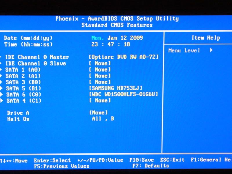

Ég hef oft reynt að skima aðeins í gegnum biosinn eftir svona svakalegt kast, jafnvel reynt "Load Default", með engum árangri. Þvert á móti, stundum frýs meira að segja biosinn minn. Mynd:
http://i40.photobucket.com/albums/e223/Raudbjorn/P1100422.jpg
Seinna gefur hún meldinguna "System is in safe mode" og bíður mér að fara og breyta CPU stillingum eða ýta á F1 til að halda áfram.

Hvað getur verið að?
Þetta er tæplega ofhitnun, þar sem þetta gerist algjörlega óháð hve heit vélin er.
Þetta er heldur ekki stýrikerfið, þar sem ég hef prófað bæði XP og Vista án þess að það hafi áhrif.
Ég er líka búinn að prófa 2 mismunandi harða diska, án þess að það hafi áhrif.
Hún er með alla nýjustu driverana, fyrir allt sem ætti einhverju að varða.

Tók allt RAMið úr og setti það aftur í, keyrði windows memory diagnostic tool(extended test, default cache) og hún sýndi engar villur.
Hún hefur látið vel síðan, en eins og ég segi hér að ofan þá þarf það ekki að þýða neitt.
Kann einhver hérna á memtest86? Er það fáanlegt ókeypis á netinu?
