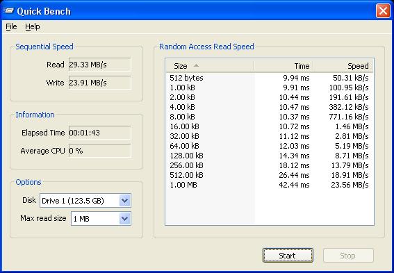

Arnar
Pósturaf Arnar » Mán 22. Sep 2003 01:49
Hérna hvernig set ég inn mynd hérna ?
Langar að deila quick bench með ykkur upp á gamanið bara eða eitthvað :)

Arnar
Pósturaf Arnar » Mán 22. Sep 2003 02:11
Ok.. ég save-aði myndina sem JPG og þá minnkaðu hún um helling
Fyrsti diskurinn er líka IBM (heyrist mjög lítið í honum):
Seinni: 60gb diskurinn minn frá IBM (farið að heyrast hátt í honum :/ )
Ætla að defragga þá í nótt og sjá hvort þetta skáni eitthvað.
