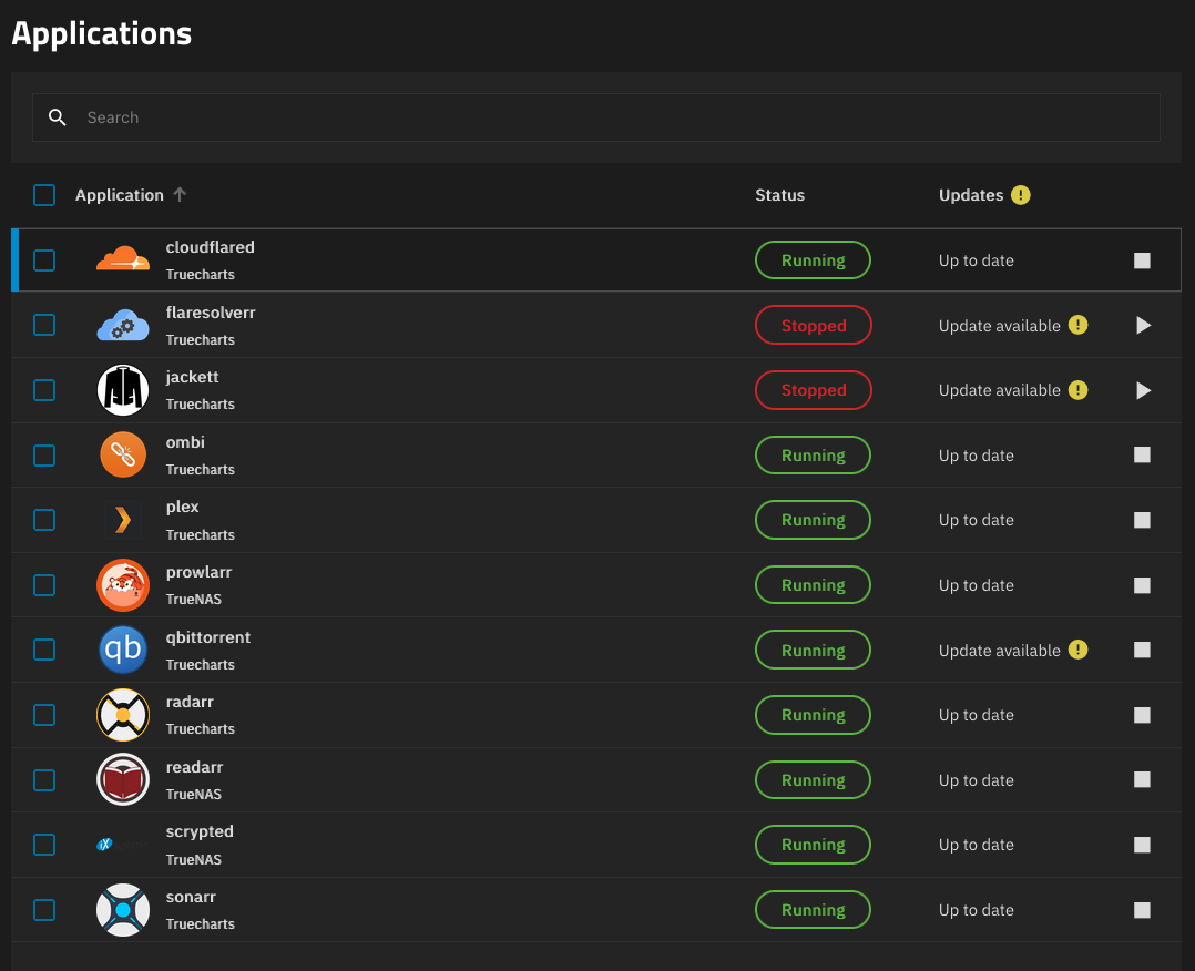

Screenshot 2024-01-12 at 08.44.34.png (143.01 KiB) Skoðað 4286 sinnum
Nýbúinn að skipta út Jackett + Flaresolverr yfir í Prowlarr og mæli með. Miklu betri tenging á milli kerfana, þeas, tengi Sonarr, Radarr og. Readarr við Prowlar, svo er nóg að bæta tracker við í Prowlar og það kerfi sér svo um að koma honum yfir í hin kerfin.
Mæli svo með cloudflared til þess að tunnela inn á vélina með fríu Cloudflare þjónustunni í staðin fyrir VPN, reverse proxy eða eitthvað annað.
Scrypted er svo ótengt þessu.
Einmitt búinn tengja Prowlarr, Sonarr og Radarr mjög þæginlegt process en ekki búinn nota það mikið samt á eftir að setja upp allt inní því svo.
Þarf skoða þetta cloudflared eitthvað betur! Gott tip!
Ég nota WireGuard VPN hjá mér, fyrst og fremst til þess að nýta PieHole ad blocking þegar ég er að heiman, bónusinn að hafa remote aðgang að TrueNAS hjá mér.
