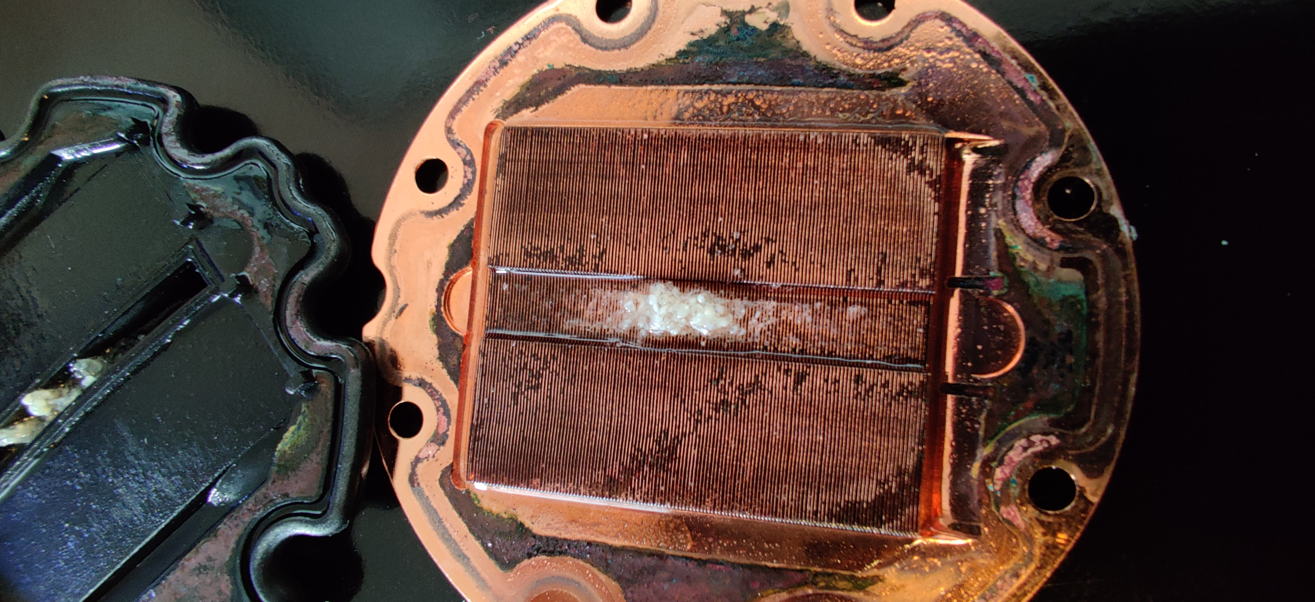

ja virðist vera frekar algengt með h100 v2, tók hans bara í sundur og var helling af rusli í þessu og þeif allt og skolaði rad og refill virkar eins og nýtt

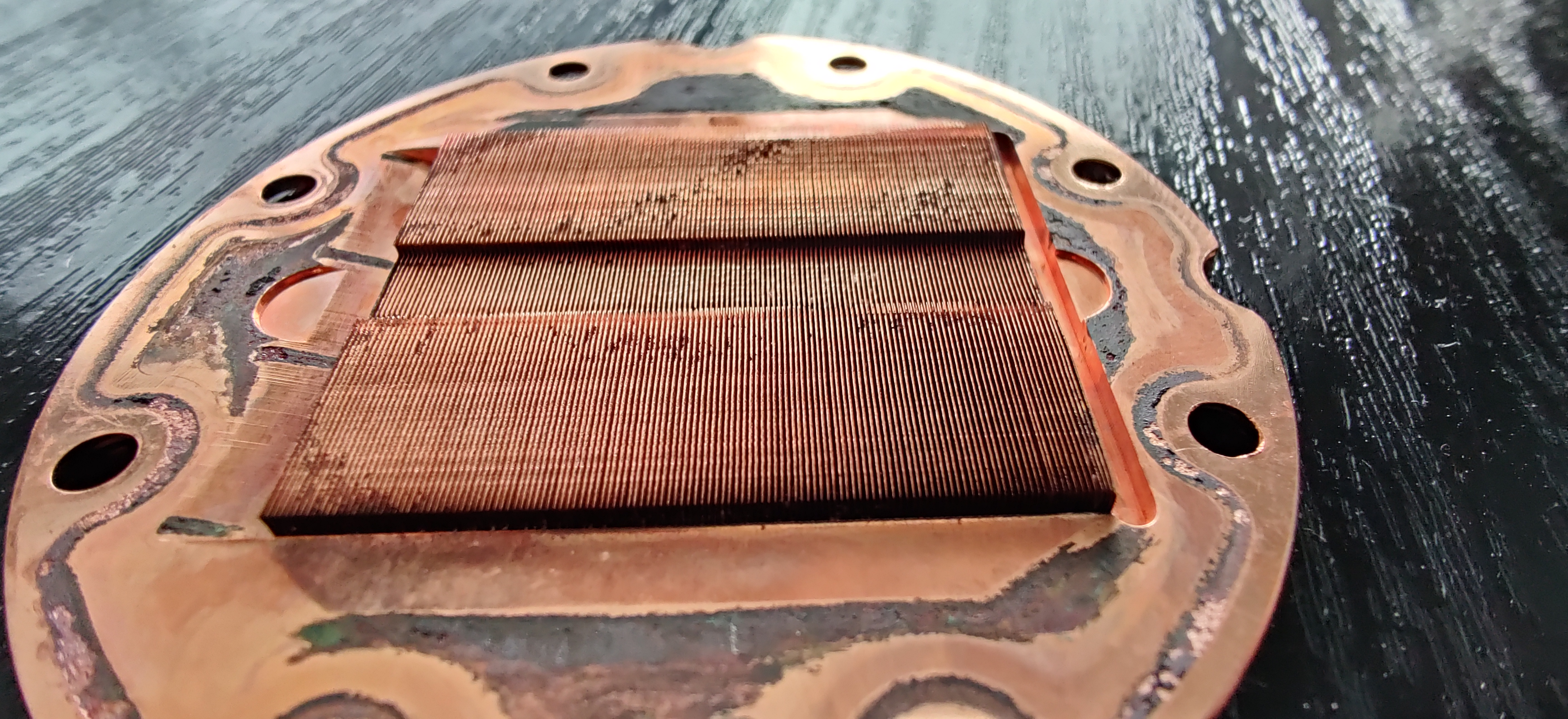

sma before and after

Þetta hefði þurft að fara í sýrubað, þetta er ekki bara eitthvað gönk heldur líka tæring, því þeir hafa Al rad við kopar cpu sink. Sem þýðir að koparinn sem er Æðri étur álið og hleður á sig.
Svo meðan koparinn hleður á sig , þá holast álið.. . Það er ekki hægt að reiða sig á þetta rusl til lengri tíma.
Tæringar vörnin er líka veik í vökvanum til að hafa þynnri kælivökvan og hærri varmaleiðni til að auka skilvirkni yfir ábyrgðartímann

Held að það hafi gerst hjá honum eftir að hann skipti um kassa þá hefur þetta farið á allt á stað og stíflast reyndi að skola eins mikið úr radinum og ég gat og kom slatti meira úr honum og setti síðan anti bact additive og afjonað vatn í þetta og leka prófaði í góðan tíma
