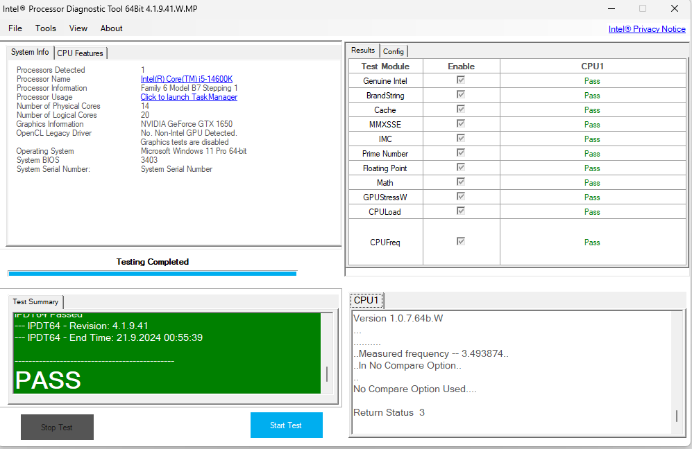

Pósturaf jonfr1900 » Fös 20. Sep 2024 23:04
Hérna er prófun á borðtölvunni. Pass.
Intel Processor - Check Pass.png (56.92 KiB) Skoðað 5256 sinnum

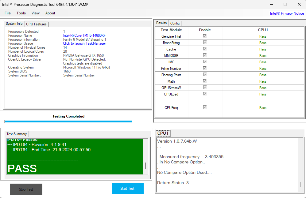

Hérna er athugun á þjónatölvunni.
Intel CPU Pass - server-crop.png (88.09 KiB) Skoðað 5256 sinnum
