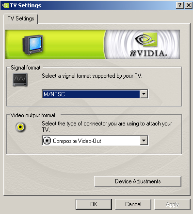

Pósturaf fallen » Mán 30. Maí 2005 23:59
Ég var með s-video kapal tengdann í scart tengi á sjónvarpinu og það kom aldrei litur nema ég valdi composite video out..
sem er hérna

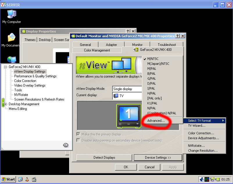

Pósturaf fallen » Þri 31. Maí 2005 01:28
Like so:
velur advanced
og þá ættiru að fá þetta upp

Pósturaf fallen » Þri 31. Maí 2005 01:35
og já.. ég hef alltaf verið með nýjasta driverinn (fyrir utan kannski núna þarsem að þetta er gamla tölvan inní skáp sem ég nota tiltörulega ekkert) og hef alltaf bara gert þetta og voila we have color
