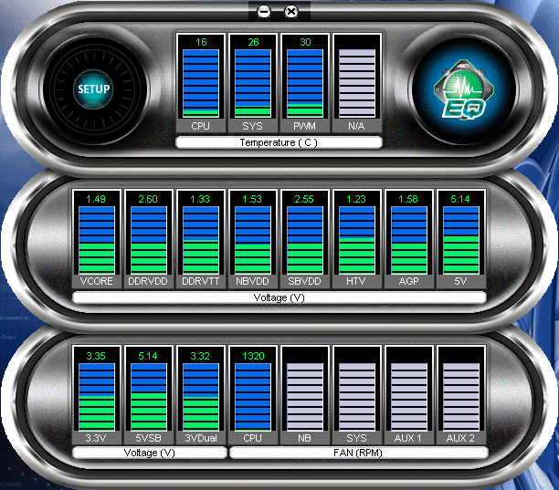

Jæja eftir þokkalegt kveld þá lenti ég í því að fá hin skemmtilega Blue Screen og á efti fylgdi náttúrulega reboot. En í þetta skipti kom um eikkað dæmi í sambandi við uGuru. kannast einhver við etta (sjá mynd).

ég held að uGuru sé að setja "wtf?!?" :lol:

póstaðu screenshoti af speedfan. mér þykir frekar ólíklegt að eitthvað hafi skemmst þegar þú "shortaðir" psuinn, nema hugsnalega psuinn sjálfur. nema þá að opni molexinn hafi rekist í einhvern hlut á móðurborðinu, en ég hefði þá haldið að það hefði verið "instant fatality" ;)

Eg vona að þú sert að biðja um mynd af þessu (sjá mynd) annar skipti ég hið snarasta. (er ekki allveg viss hvað þú meinar með speedfan)
Gjösovell hitinn á örranumm

þetta var akkúrat það sem ég vildi. það er forrit sem að heitir speedfan sem að sýnir nákvæmlega sama ;)
annars er ég algjörlega hugmyndsnauður núna. ég ætla að sofa á þessu og athuga hvort mér dettur ekki eitthvað í hug. hefuru eitthvað googlað hvort það eru fleiri með þetta vandamál. skoðaðu líka abit forumið.

Þetta með uguru og ??????? er alltaf að gerast hjá mér skiptir engu kemur bara ef tölvan slekkur á sér óeðlilega.

Pandemic skrifaði:Þetta með uguru og ??????? er alltaf að gerast hjá mér skiptir engu kemur bara ef tölvan slekkur á sér óeðlilega.
sama hér.. þetta kemur alltaf hjá mér ef að rafmagnið fer af t.d. (er með abit ai7)
