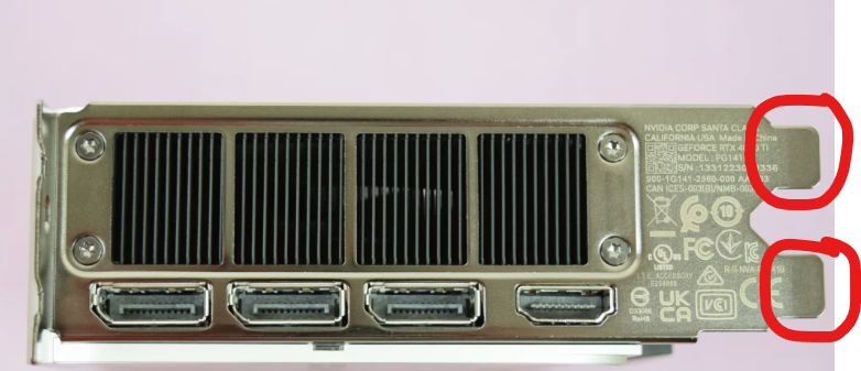

þú segir að þér finnist það ekki passa allveg í raufina baka til, ertu alveg viss um að flipinn á bakspjaldinu sé að fara í sitt slott milli milli móðurborðs og kassabaks?
